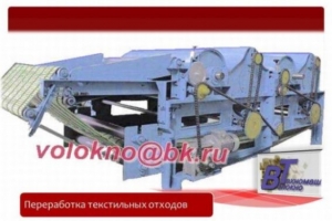

Практическое решение для утилизации текстильных отходов и дальнейшее эффективное их применение.
оборудование для разволокнения Х/б, трикотажных и шерстяных отходов (волокна, синтепон, Шерсть,лоскут, ветошь и др. ткани) На данной машине двойной прочес. высокая Эффективность работы 95% !!! Удаление пыли 85%.
- 1)Рабочая ширина 1040мм. 2)Прость.150-230-400кг/час 3)Диаметр чесального барабана 400мм 4)Мощность 35кВт 5)Габариты 5300мм;1700мм;1200mm 6)Вес 2200кг._
