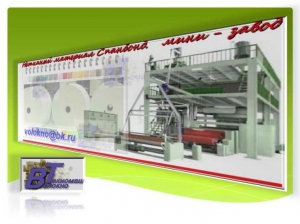

спанбонд.  производственная линия.  1600мм. 2400мм. 3200мм
