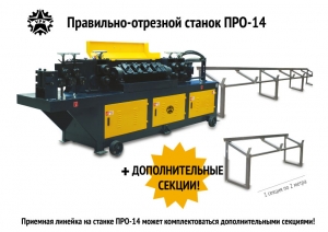

Спешим сообщить, что приемная линейка на правильно-отрезные станки ПРО-14 теперь может комплектоваться дополнительными секциями!
Напомним, что автоматический правильный станок ПРО-14 торговой марки VPK, предназначен для правки и резки арматурной проволки из бухт диаметром от 4 до 14 мм. Управление станком производится благодаря пульту управления, с помощью которого можно задавать длину и  необходимое количество прутков.
В стандартной комплектации ПРО-14 поставляется с приемной линейкой длиной до 8,6 метров.
По многочисленным просьбам компания-производитель ООО «ВПК-Механизация» решила предложить на выбор клиенту дополнительную опцию, а именно теперь станок может комплектоваться дополнительными секциями приемной линейки длиной 2 метра. Таким образом, приемную линейку станка можно удлинить до 12 м и более. Тем самым упростив процесс заготовки арматурных прутьев, используемых для возведения высоких колонн.
