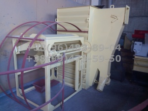

Охладительная колона для линии ОГМ:
-Литовская охладительная колонна (УВЕЛИЧЕННАЯ).
-Просеиватель гранулы. -Установлен электродвигатель.
-Датчик наличия гранулы.
-Датчик выгрузки гранулы.
Изготовлен по копии оригинального Литовского охладителя (УВЕЛИЧЕННОГО), который способен работать с двумя прессами ОГМ-1,5. По сравнению с ПРОТИВОТОЧНЫМ охладителем, который разрушает не сформированную горячую гранулу и имеет более 15% отсеянной гранулы которую возвращает на повторное гранулирование. Мало того что пресс ОГМ-1,5 производит до 1000 кг по древесному сырью, при этом ПРОТИВОТОЧНЫЙ охладитель возвращает от 200-300 кг\час которые никто не считает.
         Главные инженера Европы учли при разработке данного охладителя, что выходящая гранула из гранулятора гарячая и имеет очень малую механическую прочность, поэтому гранула находиться в спокойствии до того момента пока не достигнит максимальной прочности и только потом поступает на просеиватель. Таким образом достигается минимальный % отсева что повышает производительность всей линии в целом без дополнительных энергозатрат на повторное гранулирование. На практике это + 10% к производительности в отличии от ПРОТИВОТОЧНЫХ охладителей
