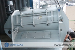

Такая линия по производству сухих строительных смесей 3 тонн в час включает 1ком. Растальватель для биг-бега с лебедкой (включает 3шт. Расталиватели и 1шт. Электрическая таль в ком.) для подачи материалов в из биг-бега. и под растальвателеями 3шт шнеки для подачи материалов в Дозатор, который работает с помощью датчики под контролем телеграммы Пульт управления для взвешивания таких компонентов по определенному рецепту сухих строительных смесей. И ещё маленький Бункер для ручного дозирования сырья и хим.добавок, После дозирования, компоненты входят в смеситель по элеватору.  Так по определенному рецепту выполнит процесс дозирования к одновальному смесителю для перемешивания. И после перемешивания, готовые смеси упадут в бункер для готового продукта, под таком бункером есть фасовщик для упаковки такие готовые продукции в мешках. Смеситель и бункер для готового продукта установлен в стальной конструкции. И на работе полной линии для производства, есть пылеуловитель для очистки пыли. Производительность общей линии 3 тонн в час, составы линии  как нижеследующий пункт.
