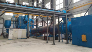

 Сушилка для осадкаотличается разумной конструкцией, простотой в эксплуатации, высокой тепловой эффективностью и низкими теплопотерями. Это профессиональное оборудование для сушки осадка, которое широко используется в муниципальном шламе, городском шламе, печатном и красильном шламе, текстильном шламе, сушке гальванического шлама. Итак, на что мы должны обратить внимание при использовании сушилки для осадка?
1. Не перегружайте машину. Если барабанная сушилка для шлама перегружена, это с большой вероятностью может привести к неисправности сушилки, повлиять на нормальный производственный процесс сушилки для шлама и привести к повреждению сушилки для шлама;
  2. В барабанной сушилке для осадка имеется много деталей. Мы всегда должны следить за тем, не изношены ли детали сушильного оборудования или не имеют ли они ненормального шума и вибрации. Выяснив это, своевременно замените изношенные и поврежденные детали и затяните незакрепленные детали. Детали, примите меры по предотвращению образования пыли, ржавчины и коррозии;
  3. Не допускайте работы барабанной сушилки для шлама при слишком высокой или слишком низкой температуре и всегда обращайте внимание на температуру печи горячего дутья и цилиндра сушилки для шлама, чтобы предотвратить одновременную сушку материала из-за слишком низкой температуры, что приводит к неравномерной влажности сухого материала; или пустая трата энергии из-за высокой температуры, сгоревших материалов и денатурации или даже сжигания;
  4. Обеспечьте равномерную подачу материалов, не допускайте слишком большой или слишком малой подачи, слишком большая подача приведет к накоплению материалов, липким стенкам, слипанию и засорению и т.д., а также к тому, что материалы не будут высушены; слишком мало материалов приведет к пустой трате энергии;
  5. Проверьте состояние герметичности барабанной сушилки для шлама, чтобы предотвратить утечку воздуха, тепла и пыли в местах соединения оборудования и зазорах между сварочными швами оборудования, чтобы повысить тепловую эффективность оборудования и уменьшить потери тепла;
  6. Регулярно очищайте пылеуловитель пылеулавливающего оборудования сушилки для осадка и влагозащищенный рукавный фильтр.
