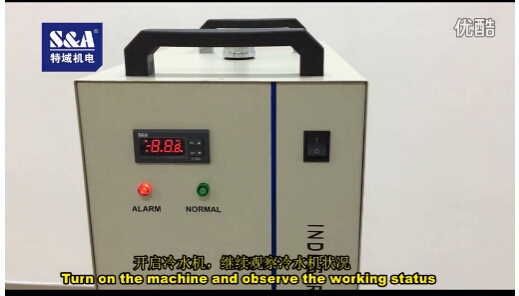

При следующих 3 ситуациях будет сигнализация о расходах для чиллера модели CW-5200 марки S&A: Первая: красный индикатор расхода горит.
Контроллер температуры нормально показывает температуру воды. Есть звуковой сигнал.
Вторая: Красный Здравствуйте! Моя фамилия Гуань, инженер ООО Гуанчжоу TEYU по производству электромеханической продукции. Сегодня я расскажу вам, что надо делать с чиллером модели CW-5200 марки S&A при сигнализации о расходах. индикатор горит.
Контроллер температуры не показывает температуру.
Третья: красный индикатор расхода горит.
На панели контроллера показано 8.88.
При вышеуказанных 3 ситуациях можно определить, что это сигнализация о расходах.
Сейчас ознакомляем с способом решения проблемы:
Прежде всего отключить питание чиллера, потом короткомерной трубой соединить вход воды с выходом воды, включить чиллер, продолжить наблюдать состояние чиллера.
Если не было сигнализации о расходах (красный индикатор не горит, горит зеленый), то основной причиной является засорение в внешних трубопроводах циркуляционной воды (деформация или засорение), в это время пользователь может проверить состояние внешних трубопроводов циркуляционной воды.
Если продолжается сигнализация (красный индикатор горит, а зеленый не горит), то есть основные три причины:
1. Уровень воды в баке чиллера слишком низкий, в таком случае пользователь может проверить окно индикации уровнемера, дополнить водной до зеленной зоны и проверить наличие ли утечек воды в трубопроводах циркуляционной воды.
2. При возникновения засорения внутренних трубопроводах циркуляционной воды следует проверить состояние внутренних трубопроводов циркуляционной воды.
3. Неисправности деталей чиллера. В таком случае следует связаться с послепродажным отделом завода-изготовитя S&A для ремонта или замены деталей чиллера.
