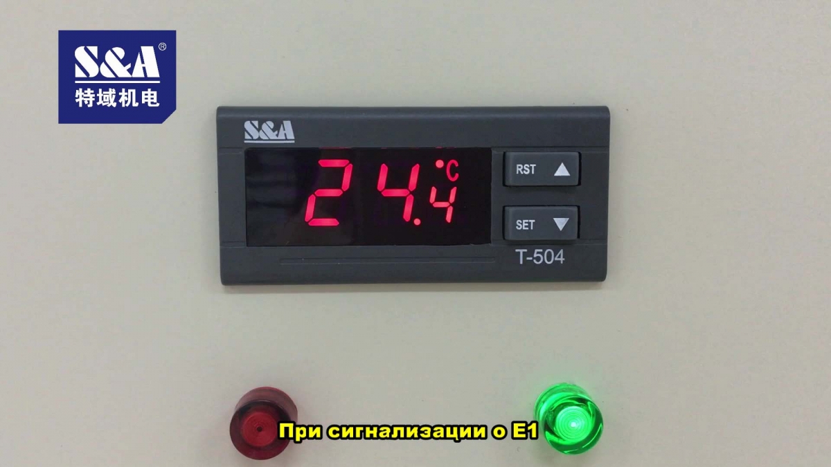

Здравствуйте! Моя фамилия Гуань, инженер ООО Гуанчжоу TEYU по производству электромеханической продукции. Сегодня я расскажу вам, что надо делать с чиллером модели CW-5200 марки TEYU при сигнализации о E1.
При сигнализации о E1, панель управления температуры будет попеременно показывать температуру код E1 и температуру воды.
Нажмите любую клавишу, можно приостановить звуковой сигнал.
E1 - сигнализации о внутрикомнатной ультра-высокой температуры .
Охладитель появляется Е1 Сигнализация из главных причин холодной воды машина находится в положении вентиляции или плохое охлаждение
Так как во время работы, сама чиллер выделяют определенное количество тепла
При использовании в невентилируемым среде, температура окружающего воздуха вокруг чиллер становится высокой и происходит сигнализации о E1.
Мы можем прямо нажать на "▼" для просмотра комнатной температуры
Если температура выше 45 ℃
Пожалуйста, обратите внимание, что размещение ли чиллер вентиляции
Своевременное зачистить воздушный фильтр и пыль конденсатор
Периодически очищайте воздушный фильтр
Используйте пневматический пистолет для очистки конденсатора
