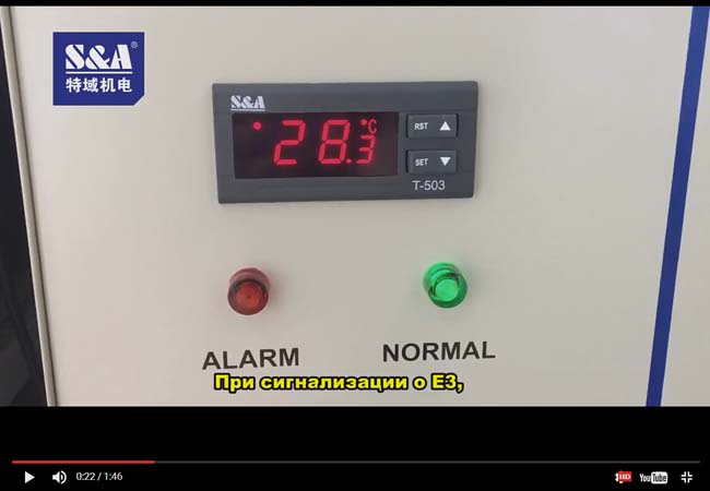

Здравствуйте! Моя фамилия Мiа, инженер ООО Гуанчжоу TEYU по производству электромеханической продукции. Сегодня я расскажу вам, что надо делать с чиллером модели CW-5200 марки S&A при сигнализации о E3.
E3 - сигнализации о ультранизкой температура воды .
При сигнализации о E3, панель управления температуры будет попеременно показывать температуру код E3 и температуру воды.
Нажмите любую клавишу, можно приостановить звуковой сигнал.
Как правило при низких температурах условиях окружающей среды. (Такие, как осенний и зимний сезоны)
Когда температура охлаждающей воды ниже заданной начальной температуры
Показывает сигнализации о E3
В этом случае существует два способа лечения:
Первая: Откройте устройство (например, лазером), постепенно повышать температуру охлаждающей воды.
E3 сигнализация может автоматически устранить
Вторая: Если есть разность окаружающего темпертура,
Вы можете добавить теплую воду в бак холодильной машины, температура воды возвращается к нормальным значениям запуска
Если вы попытаетесь вышеуказанные меры, сигнал о E3 не удалось устранить,
Там может быть термостат или неисправности чиллера появлялось датчики
