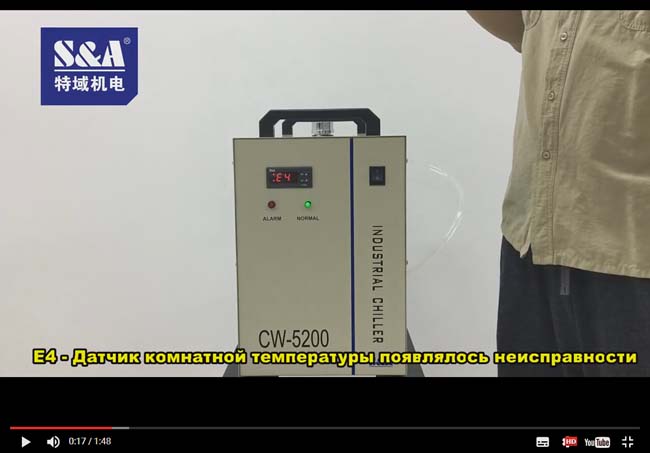

E4 - Датчик комнатной температуры появлялось неисправности
При сигнализации о E4,
панель управления температуры будет попеременно показывать температуру код E4 и температуру воды.
Нажмите любую клавишу, можно приостановить звуковой сигнал.
Когда чиллер модели CW-5200 марки TEYU показается сигнал Е4
В этом случае существует способ лечения:
Во-первых, найти клемма датчика комнатной температуры и датчика водяной температуры
Два клеммы обмен друг с другом и соединены
Если сигнализации остановлен, можно судить плохой контакт клеммы
Нужно соединены клеммы
Если есть сигнализации E4,термостат появлялось неисправности
Необходимо заменить термостат
Если есть сигнализации E4,датчик комнатной температуры появлялось неисправности
Необходимо заменить датчик комнатной температуры, датчика водяной температуры и термостат.
Если есть сигнализации E4 и E5,
