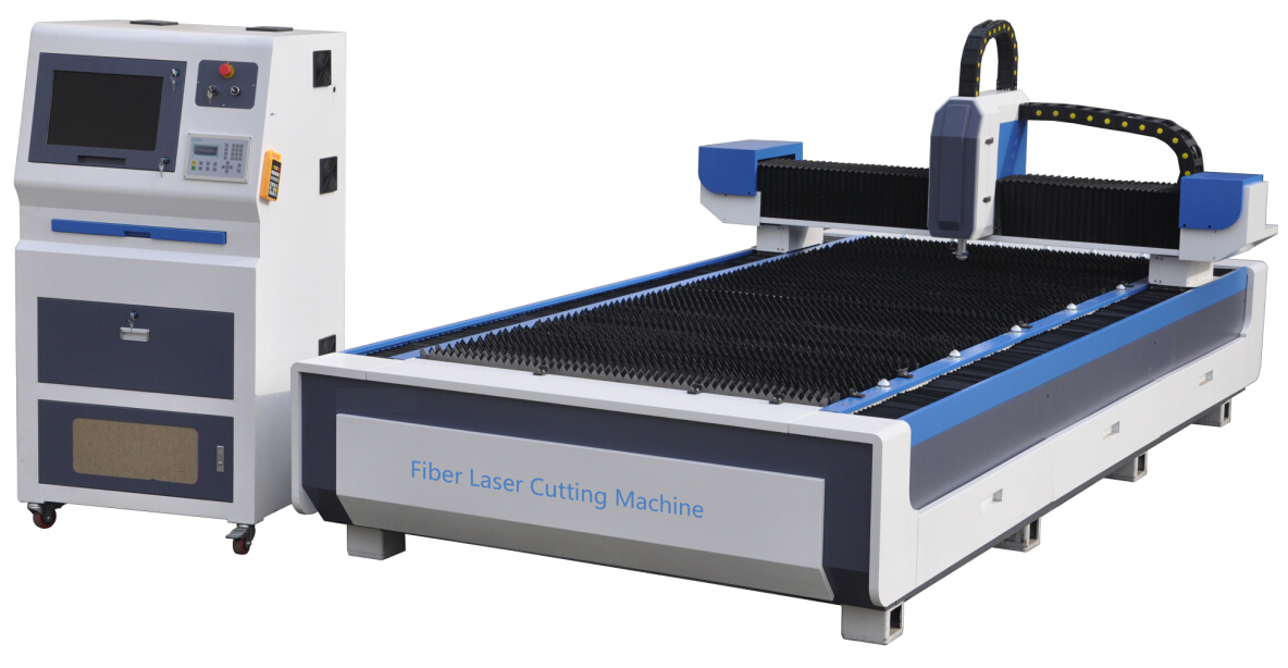

Продам Оптоволоконный лазерный станок 1530 с источником от 200Вт до 8000В
(200-1200Вт-Китай, 2кВт-8кВт-Европа)
Особенности станка:
1. Высокое качество лазерного луча; малая ширина реза, высокая эффективность в работе.
2. Высокая скорость резки: скорость выше в 2 раза чем СО2 лазер с одинаковой мощностью.
3. Легкое использование, легкая наладка оптического луча.
4. Высокая эффективность электро-оптического переключения, выше в 3 раза чем СО2
лазер; энергосберегающий и средо-защитный.
5. Низкое электрическое потребление: энергоемкость снижена на 20%-30% по сравнению с СО2 лазерным станком;
6. Без расходного материала(только линза и защитный экран). Срок службы лазерного излучателя до 400 000 часов.
Подходящие материалы и области:
Данный станок широко используется в отрасли обработки металла, подходит для разных металлов, таких как нержавеющая сталь, углеродистая сталь, алюминий, медь, титановая пластина и т.д*. (*В зависимости от мощности лазерного источника)
Технические характеристики оборудования
Модель станка USI-1530
Размер рабочего стола 1500*3000мм (1300*2500мм-Опция)
Тип лазера Оптиволоконный лазер
Производитель лазера Raycuslaser или IPG
Мощность лазера 300, 500, 750, 1000(IPG), 1200 Вт
Длина волны лазера 1070 nm
Срок работы лазера 100 000 - 400 000 часов
Вид охлаждения Водяной чиллер CW-6100
Направляющий по осям X Y Z Hiwin 25мм
Передача по осям X Y Зубчатая рейка Тайваньская YYC
Передача по оси Z Шарико-винтовая пара
Двигатель по осям X Y Z Японский Yaskawa серво двигатель 850вт и драйвер
Регулятор Тайваньский
Датчик высоты Автоматический
Система управления Cypcut (на русском) + версия для ПК
Формат работы CAD, CorelDRAW. Поддерживает форматы: plt, AI path, dxf, lxd, gbx, NC code.
Система подачи листа Автоматическая пневматическая поддержка
Смазка Централизованная система смазки
Максимальная толщина резки
300\500\750\1000(IPG)\1200 Вт
0.2-3\0.2-5\ 0.2-8\ 0.2-10\ 0.2-12 мм
Углеродистая сталь
0.2-1.5\0.2-3\ 0.2-4\ 0.2-5\ 0.2-6 мм
Нержавеющая сталь
*** 2-8 кВт по запросу ***
Макс. Скорость резки 30m/min
Точность позиционирования ±0.04 mm
Точность повторного позиционирования ±0.02 mm
Минимальная ширина реза <0.12mm
Напряжение, В 220
Частота тока, Гц 50
Гарантия на станок 22 месяца (кроме расходных материалов, линз и защитных зеркал)
Габариты без упаковки д/ш/в, мм 4500х2200х1500
Габариты в упаковке д/ш/в, мм 4700х2350х1600
Вес нетто, кг 2500
Вес брутто, кг 2700
