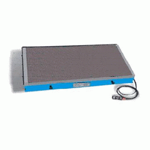

ООО ”Станкокомпания “Гигант” продает плиту электромагнитную 7208-0067 исп. 06. Цена 49000 руб.
Технические характеристики плиты электромагнитной 7208-0067:
Класс точности плиты по ГОСТ 17519-87 В
длина 630 мм
ширина 400 мм
Номинальное напряжение питания, В 110
Удельная сила притяжения при полной загрузке плиты испытательными деталями, не менее, Н/см2 20
Длина кабеля, м 2 (или по заказу)
Габаритные размеры, мм
длина L 645
ширина В 460
высота Н 85
Масса, кг 135
Плита электромагнитная 7208-0067 прямоугольная с поперечным расположением полюсов предназначена для закрепления заготовок из ферромагнитных материалов при их обработке на металлообрабатывающих станках, таких как плоскошлифовальные станки 3Г71, 3711, 3Е711В, 3Д711ВФ11, ЛШ 630 и др..
Конструктивные особенности магнитных плит 7208-0067:
• магнитное поле распределено равномерно над всей рабочей поверхностью электромагнитных плит;
• минимальный нагрев рабочей поверхности не приводит к возникновению деформаций;
• электромагнитные плиты полностью герметичны, что дает возможность производить процесс шлифования как всухую, так и с применением охлаждающей жидкости;
• по требованию Заказчика, за отдельную плату, магнитная плита может быть укомплектована блоком размагничивания.
