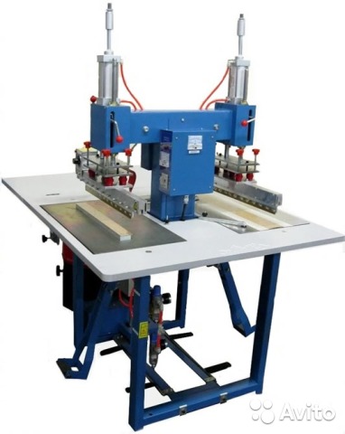

Электропитание: 220V 50HZ
Мощность: 4 KW
Привод: пневматический
Рабочий стол: 380 х 700 мм
Свариваемая область: 13000 мм2
Особенности назначения и конструкции:
Самый распространенный станок, сочетающий в себе функциональность и невысокую стоимость. Применяется для изготовления натяжных потолков.
Основное использование:
Вакуум-формованная упаковка (включая запайку/обрезку двух слоев блистера, запайку/обрезку блистера и картона) для декоративного оформления в салоне автомобиля, торговые марки, ярлыки, лейблы, почтовые курьерские конверты, дождевые плащи, надувная игрушка, пластиковые накидки, охлаждающая жидкая подушка (эпиляция), обувная продукция, надувная подушка, различные упаковочные сумки, мягкие пакеты и т.д.
Может использоваться для получения под давлением различных выпукло-вогнутых форм, нанесение цветных узоров и текстов.
Монтаж дополнительного устройства позволит выполнить процесс бронзования.

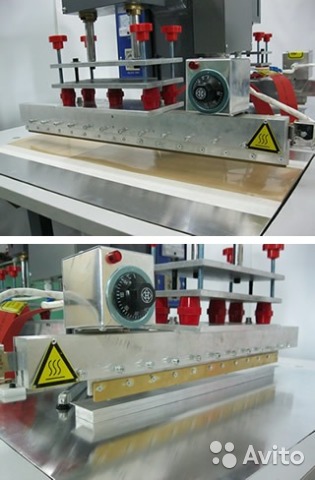

Помехоподавление: на частотах 27.12MHZ, 30.56MHZ, 40.68MHZ, в соответствии с Международным Стандартом и низком воздействии на внешнее оборудование.
Защита от пробоя: высокочувствительная схема, отключающая цепь при образовании искры - имеет подстройку для различных типов и толщин материала.
Защита от перегрузки: при возрастании напряжения до критической величины, отключает высокое напряжение автоматически, чтобы защитить генераторную лампу.
Пошаговое изменение величины входного напряжения – для различных условий электропитания
Регулируемое давление прижима верхней плиты.
Высокая эффективность использования выходной мощности.
