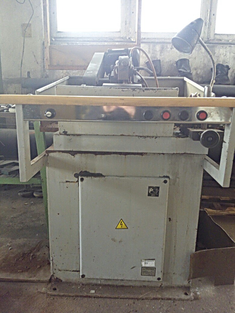

Заточной станок для заточки и изготовления профильных ножей ШС-5, позволяет мобильно изготовить и заточить сборную стальную либо твердосплавную фрезу любого профиля.
Особенности конструкции заточного станка модели ШС-5:
обработка материала осуществляется посредством шаблона, производимого потребителем, поэтому возможно производство режущего инструмента любой конфигурации;
ножи фрез обрабатываются в сборе, что гарантирует отличное качество их заточки во всех плоскостях и направлениях благодаря минимальному радиальному биению (не более 0,01 мм);
конструкция станка отличается простотой и удобством эксплуатации, поэтому для эффективной его эксплуатации не требуется специальная подготовка обслуживающего персонала;
охлаждающая эмульсия, которой обрабатывается рабочая зона станка, продлевает ресурс оборудования.
Технические характеристики:
Диаметр обрабатываемой фрезы, мм
- min 70
- max 280;
Ширина обрабатываемой фрезы,max, мм 250;
Шлифовальный круг
- наружный диаметр, мм 200-250;
- посадочное отверстие, мм 32;
- толщина,мм 2-8;
- частота вращения, об/мин 2700;
Задний угол обрабатываемой фрезы, регулируемый, град 15-50;
Угол боковой заточки обрабатываемой фрезы, регулируемый, град 0-10;
Охлаждающая жидкость, Эмульсия;
Габаритные размеры станка,мм 1200х800х1300;
Масса станка, кг 430.
