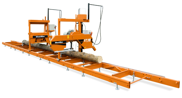

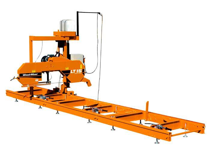

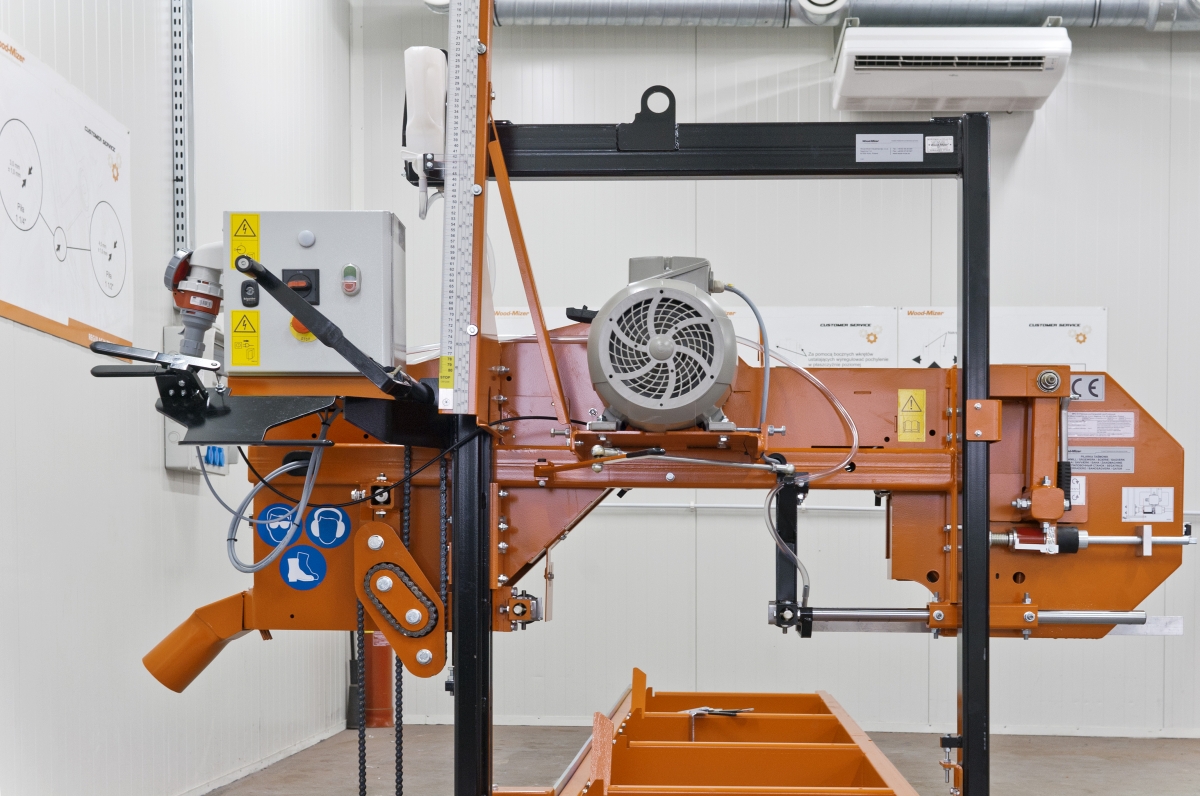

Посмотрите на фото:
1. Разница в цене зависит от металлоёмкости станков, наличия приводов и прочих механизмов.
2. Станина LT20B более массивна, станок имеет электроприводы в горизонтальном и вертикальном направлении. Она более экономична и удобна в работе. Позволяет работать с более массивным лесом.
Lt15 имеет привод только привод для вертикального перемещения. В горизонтали пилорама перемещается только вручную

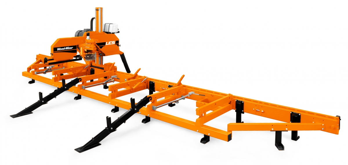

У LT 15 есть дополнительная опция, это станок MP100 - который устанавливается на тот же рельсовый путь, что и LT15. См.фото.
http://woodmizer.su/g2986815-lentochnye-piloramy
