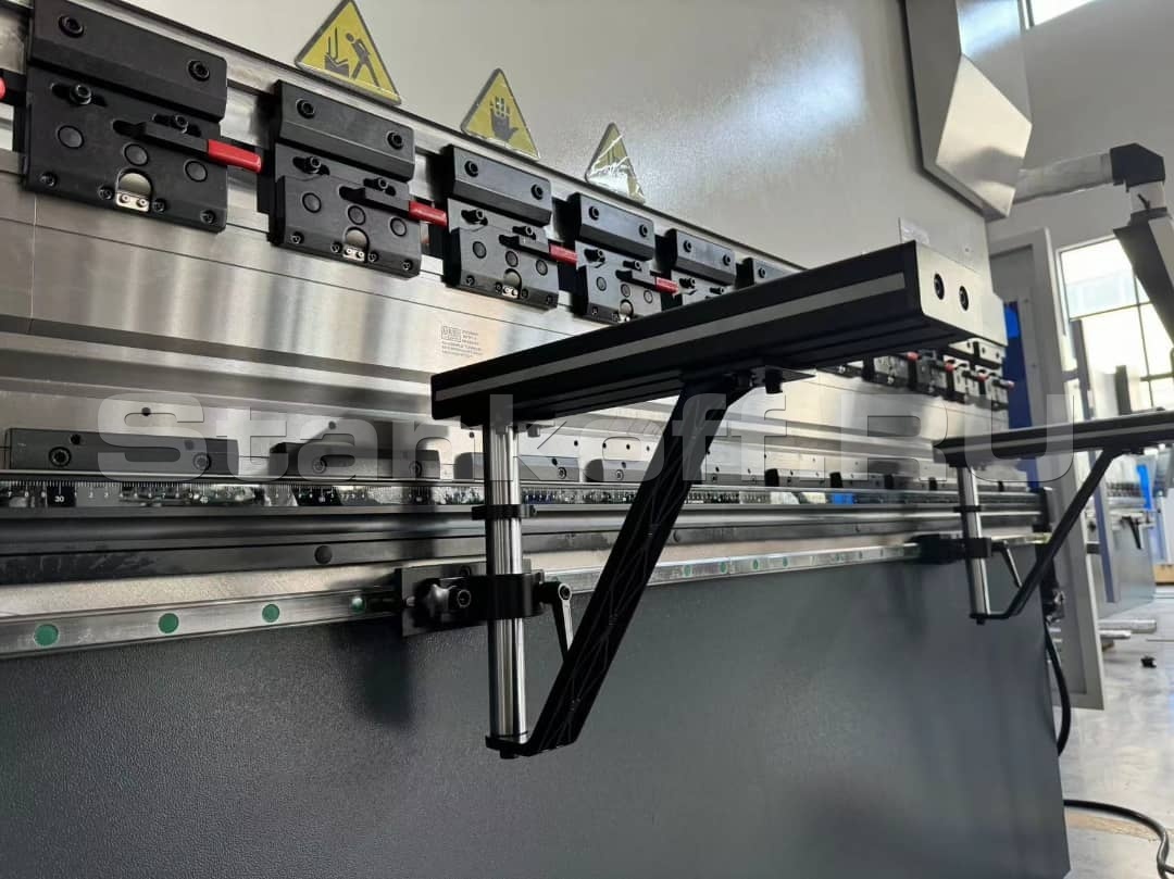

Передняя поддержка листа (2 шт.)
Используется для удержания и стабилизации листового материала во время процесса обработки, предотвращая его смещение или сдвиг, что может повлиять на качество и точность выполнения обработки.

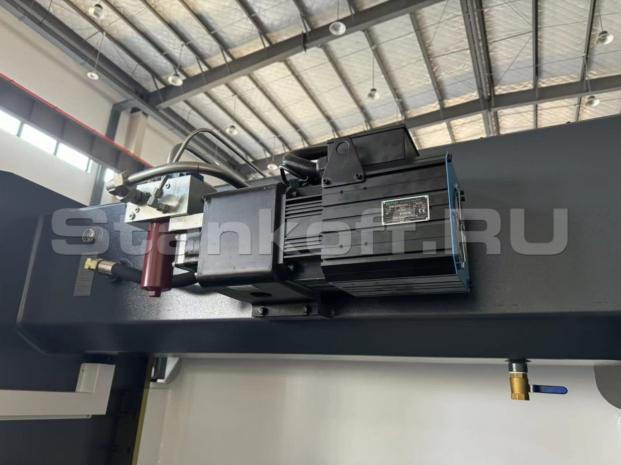

Гибридная система ECO
Это инновационный СЕРВОмотор для насоса гидравлической системы. Благодаря сервомотору можно точно контролировать движение гидроцилиндров при этом минимизируя расходы на электроэнергию.
Преимущества:
• Скорость движения гидроцилиндров выше чем у насоса с обычным коллекторным двигателем;
• Срок службы гидронасоса с сервомотором выше так как температура масла ниже чем на станках с постоянными оборотами насоса.

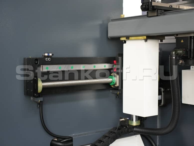

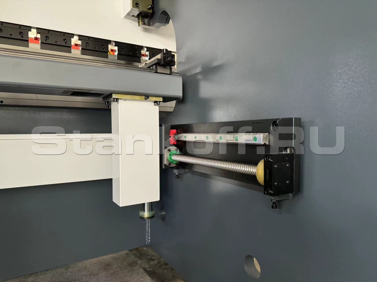

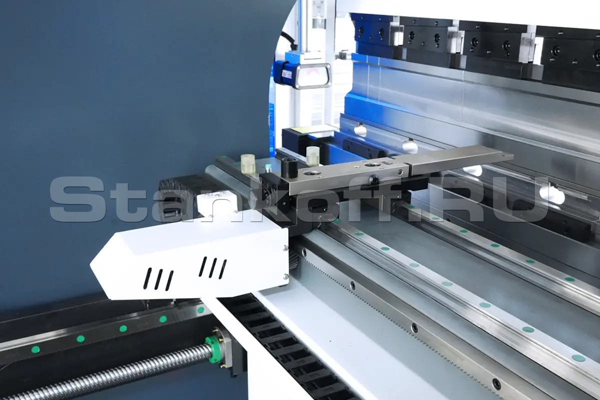

Многоосевой задний упор BGA
Листогибочный пресс оснащен задним упором, выполненным в виде прочной структуры, что обеспечивает оптимальную повторяемость и высокую точность позиционирования по осям.
Задний упор, управляемый ЧПУ, автоматически регулирует оси X (глубина) и R (высота), чтобы всегда обеспечивать точное позиционирование вашего материала, что приводит к получению деталей более высокого качества.
6 осей заднего упора
Задние упоры башенного типа с управляемыми ЧПУ перемещением по осям X1, X2, R1, R2, Z1, Z2
Привод от серводвигателей и приводов Estun.

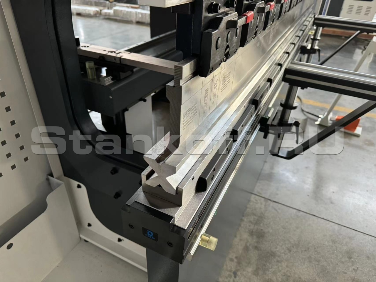

Система компенсации прогиба
Система компенсации прогиба позволяет компенсировать деформации заготовки во время гибки, тем самым поддерживая постоянный угол на всей длине гиба.
Преимущества:
• Подходит для 4-х ручейковых матриц (призма с сечением 60х60 мм) и одноручейковым матрицам с шириной ножки 60 мм;
• Евростандарт (подложка шириной 60 мм).

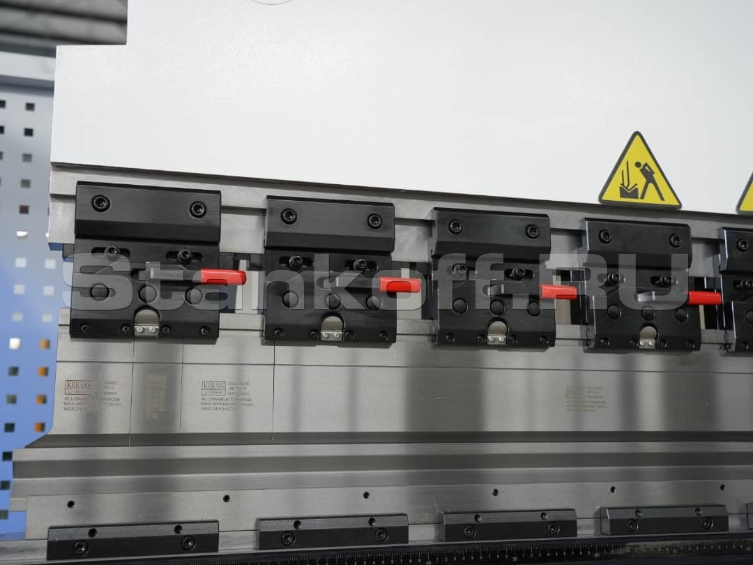

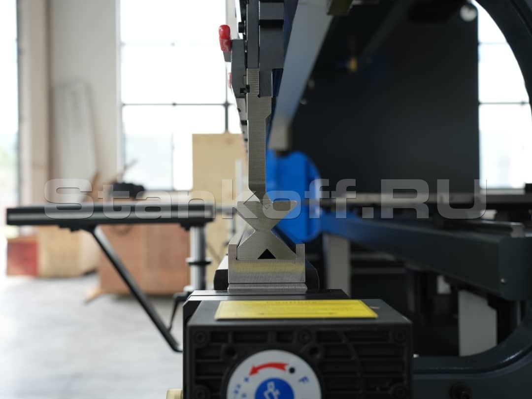

Система быстрой замены инструмента Speed Grip
Система быстрой замены инструмента "Speed Grip" сокращает время на смену инструмента на 80% по сравнению с традиционными системами.
Преимущества:
• Вертикальная и горизонтальная смена инструмента;
• Возможность крепления как цельного так и сегментного инструмента.

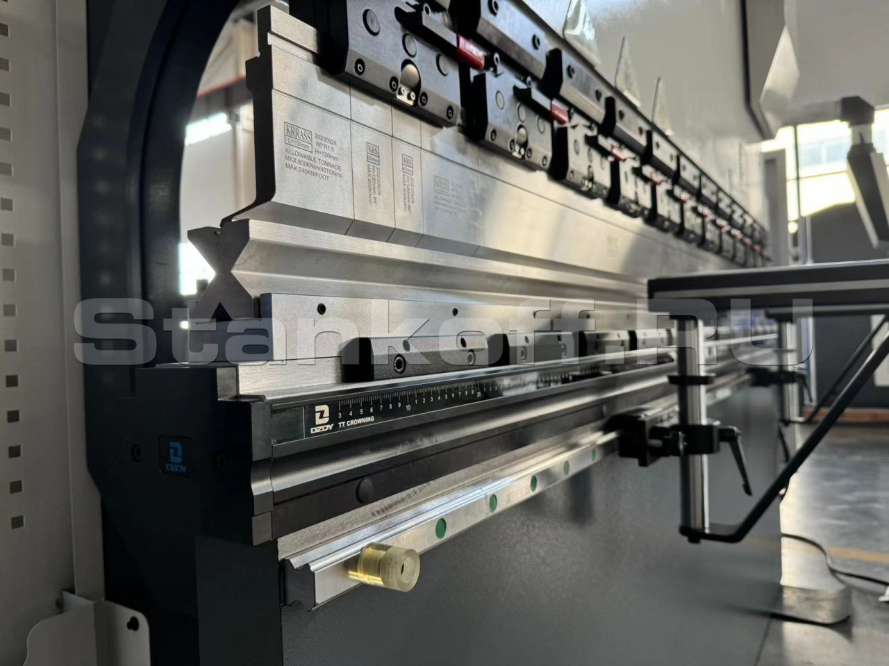

Матрица типа Amada Promecam
На данной матрице возможна гибка листового металла различной толщины при повороте ручьев матрицы. Данный станок оснащён матрицей формата X с 4-мя ручейками.
Пуансон типа Amada Promecam
Пуансон изготавливается из высококачественной инструментальной стали, которая обеспечивает долгий срок службы и высокую точность гибки. Такая сталь обычно обладает высокой износостойкостью и способностью выдерживать большие механические нагрузки. Имеет V-образную форму.

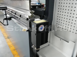

Шарико-винтовая передача
Диаметр ШВП не менее 30 мм.
ШВП оснащен двумя датчиками по оси X и одним датчиком по оси R. Датчики отвечают за максимальное положение рамы по осям. Они служат для того, чтобы защитить станок от возможных ошибок оператора. Если оператор решит изменить стандартные настройки, эти датчики автоматически остановят движение рамы по оси X, что позволяет предотвратить возможные поломки станка.
Каретка направляющей оси X
Шариковые линейные направляющие HIWIN серии HG предназначены для высоких нагрузок. Специально оптимизированный полукруглый профиль конструкции с углом контакта шариков 45 градусов равномерно распределяет нагрузку во всех направления и помогает избежать ошибки при регулировке опорного блока системы линейного перемещения.

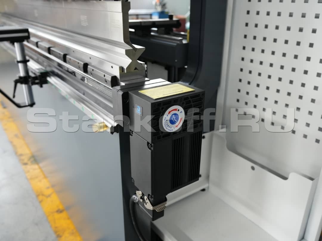

Индуктивные линейки Fagor
Это высокоточные датчики расстояния, которые используют индуктивную технологию для измерения перемещения или позиции на механических системах, таких как гибочные прессы, фрезерные станки и другие станки с числовым программным управлением (ЧПУ).
Индуктивные линейки Fagor обеспечивают высокую степень точности измерения, что позволяет достигать точных результатов при выполнении операций на станках. Cпособны обеспечивать высокую скорость считывания данных, что важно для операций, требующих быстрого и точного позиционирования. Они обладают хорошей стойкостью к внешним воздействиям, таким как вибрации, удары, пыль и влага, что делает их подходящими для использования в промышленной среде.

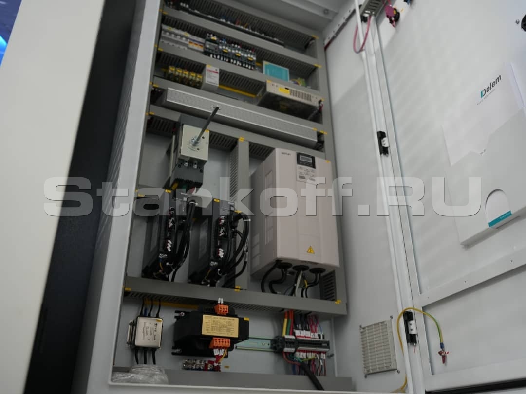

Серводрайвера и электрощиток Estun
Серводрайвер Estun оснащён современными технологиями управления (ЧПУ), что позволяет операторам точно настраивать и управлять движением станка, а также создавать сложные программы для выполнения различных операций. Электрощиток Estun который содержит электрические компоненты, контроллеры и схемы для управления и контроля работы оборудования.
Выполняет следующие функции:
• Управление двигателями;
• Регулирование гидравлики;
• ЧПУ;
• Мониторинг и диагностика.
