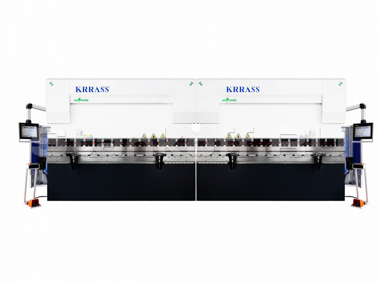

Тандемный листогибочный пресс KRRASS PBS 110/2500 TANDEM 4 axis
Гидравлический листогибочный пресс KRRASS PBS 110/2500 в тандеме предназначен для точной гибки крупногабаритного листового металла разной толщины и формы. Данные станки идеально подходят для изготовления деталей с разнообразными геометрическими параметрами, включая сложные формы и углы. Благодаря высокоточным технологиям управления и автоматической компенсации прогиба, станки обеспечивает высокую точность и повторяемость гибки деталей. Тандемные листогибы применяются в различных отраслях, включая машиностроение, автомобильную промышленность, а также в производстве бытовой и промышленной техники.

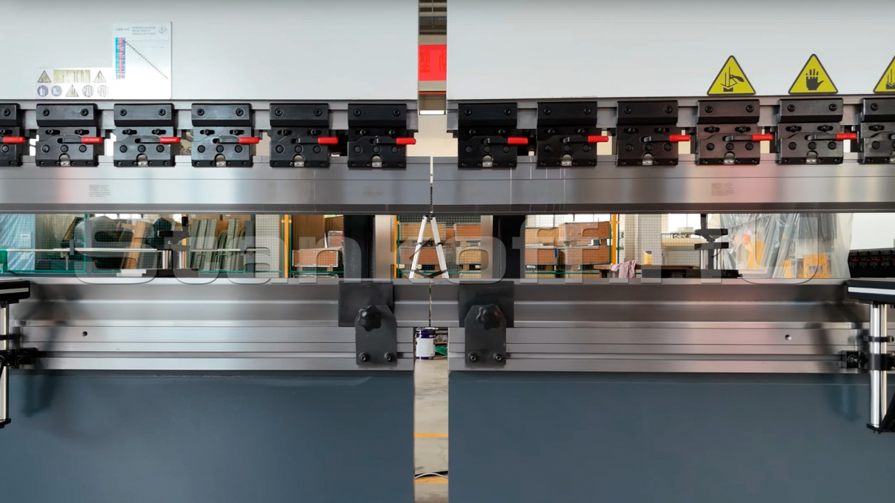

Система быстрой замены инструмента Speed Grip
Система быстрой замены инструмента "Speed Grip" сокращает время на смену инструмента на 80% по сравнению с традиционными системами.
Преимущества:
• Вертикальная и горизонтальная смена инструмента;
• Возможность крепления как цельного так и сегментного инструмента.
