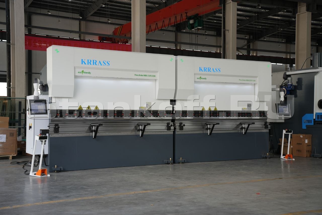

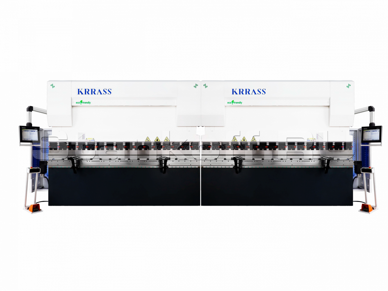

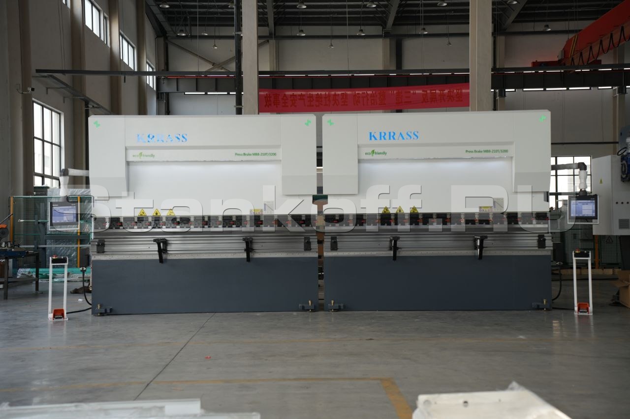

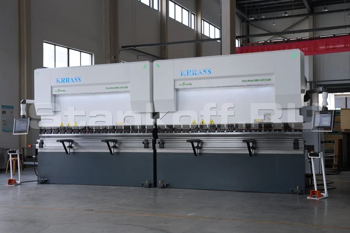

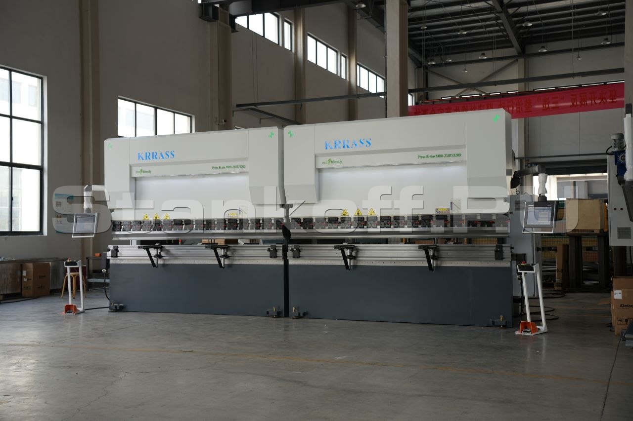

Гидравлический листогибочный пресс KRRASS PBS 135/3200 в тандеме предназначен для точной гибки крупногабаритного листового металла разной толщины и формы. Данные станки идеально подходят для изготовления деталей с разнообразными геометрическими параметрами, включая сложные формы и углы. Благодаря высокоточным технологиям управления и автоматической компенсации прогиба, станки обеспечивает высокую точность и повторяемость гибки деталей. Тандемные листогибы применяются в различных отраслях, включая машиностроение, автомобильную промышленность, а также в производстве бытовой и промышленной техники.

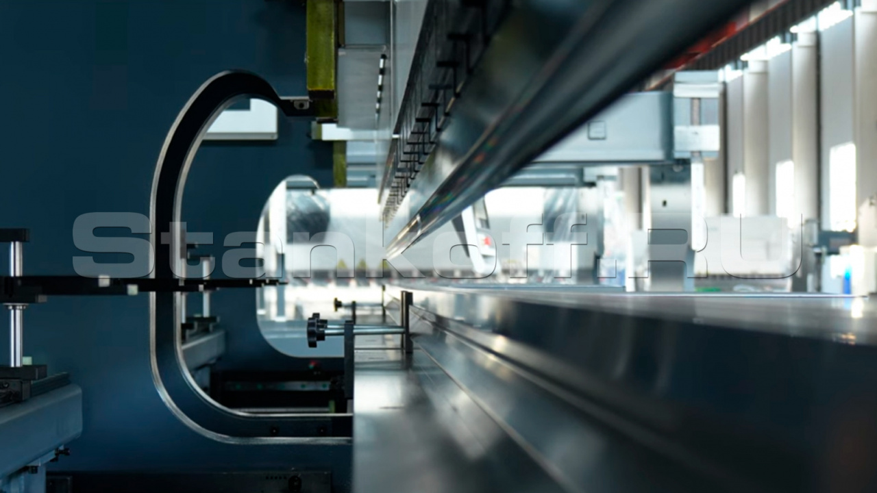

Кабель-каналы
Кабельные каналы предназначены для защиты проводов, подключенных к оптической линейке и реле блока клапанов каждого из гидроцилиндров. Дополнительно все кабеля уложены в гофрозащиту, что предотвращает короткое замыкание и разрыв электрической схемы станка.

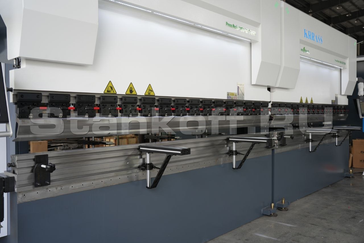

Передняя поддержка листа (4 шт.)
Используется для удержания и стабилизации листового материала во время процесса обработки, предотвращая его смещение или сдвиг, что может повлиять на качество и точность выполнения обработки.

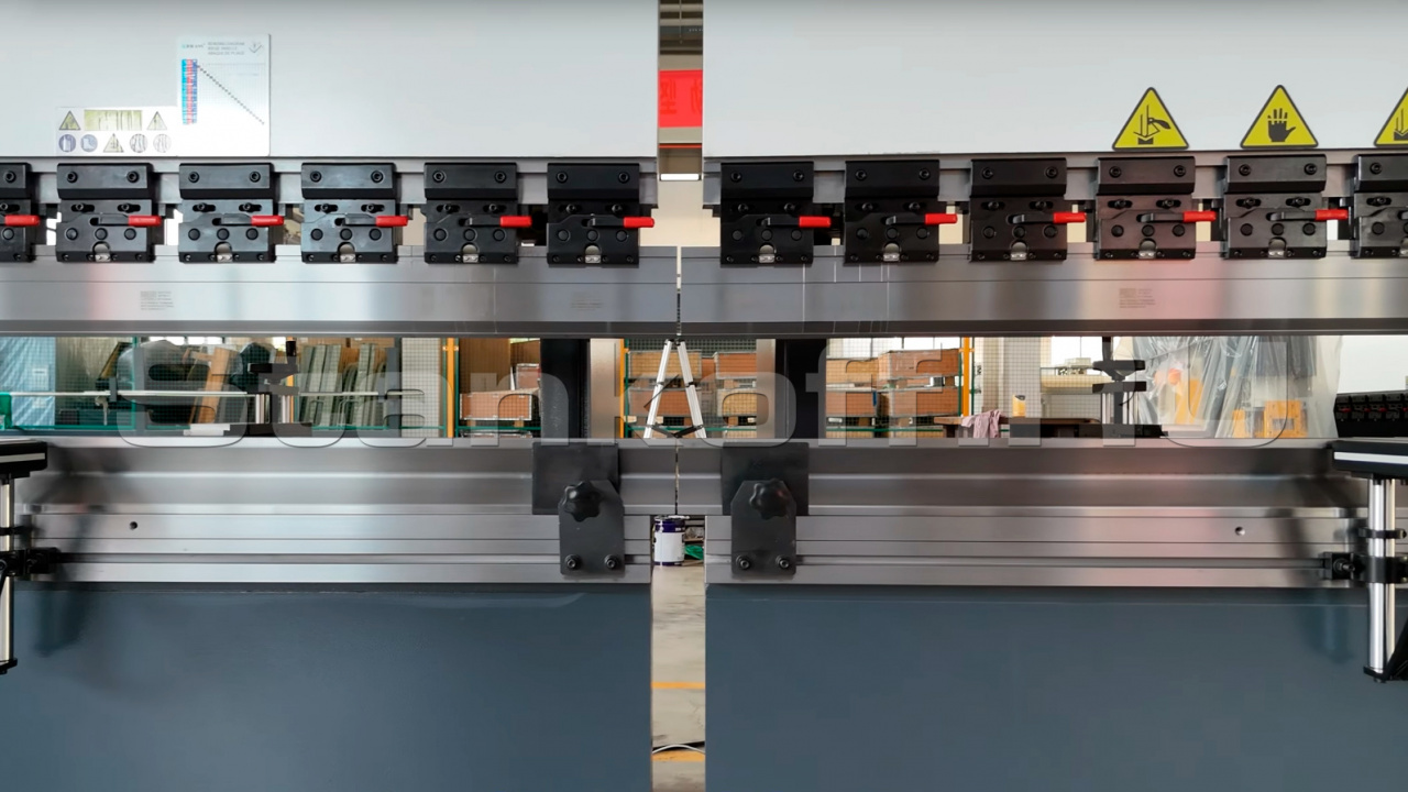

Система быстрой замены инструмента Speed Grip
Система быстрой замены инструмента "Speed Grip" сокращает время на смену инструмента на 80% по сравнению с традиционными системами.
Преимущества:
• Вертикальная и горизонтальная смена инструмента;
• Возможность крепления как цельного так и сегментного инструмента.

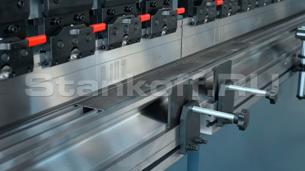

Матрица типа Amada Promecam
На данной матрице возможна гибка листового металла различной толщины при повороте ручьев матрицы. Данный станок оснащён матрицей формата X с 4-мя ручейками.
Пуансон типа Amada Promecam
Пуансон изготавливается из высококачественной инструментальной стали, которая обеспечивает долгий срок службы и высокую точность гибки. Такая сталь обычно обладает высокой износостойкостью и способностью выдерживать большие механические нагрузки. Имеет V-образную форму.
