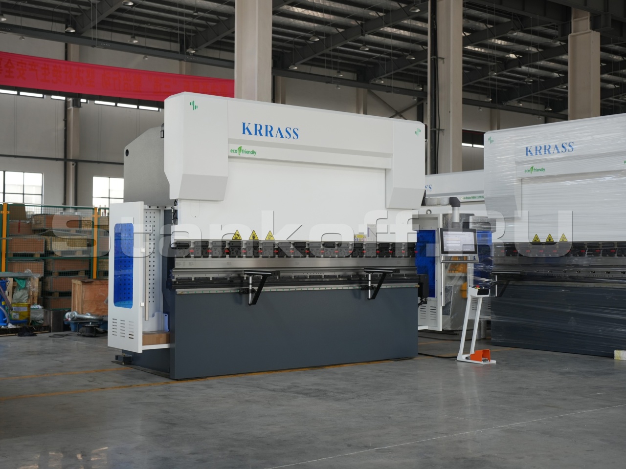

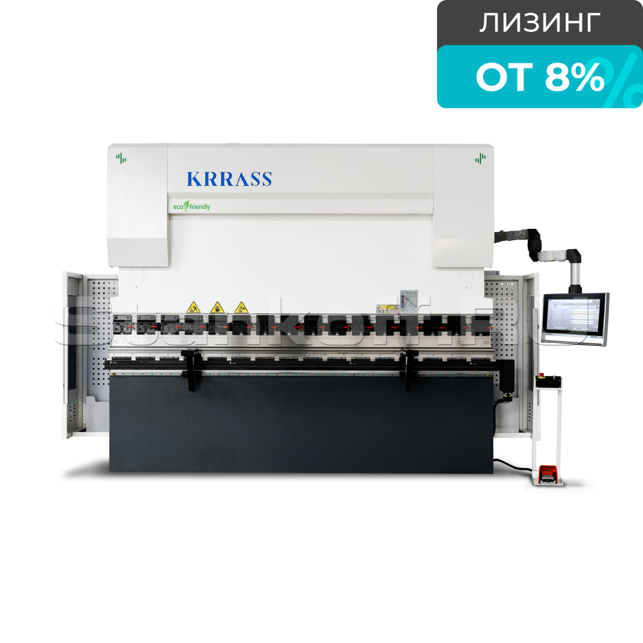

Гидравлический листогибочный пресс KRRASS PBS 210/3200 4 axis
Гидравлический листогибочный пресс KRRASS PBS 210/3200 предназначен для точной гибки листового металла разной толщины и формы. Данный станок идеально подходит для изготовления деталей с разнообразными геометрическими параметрами, включая сложные формы и углы. Благодаря высокоточным технологиям управления и автоматической компенсации прогиба, станок обеспечивает высокую точность и повторяемость гибки деталей. Данный станок применяется в различных отраслях, включая машиностроение, автомобильную промышленность, а также в производстве бытовой и промышленной техники.

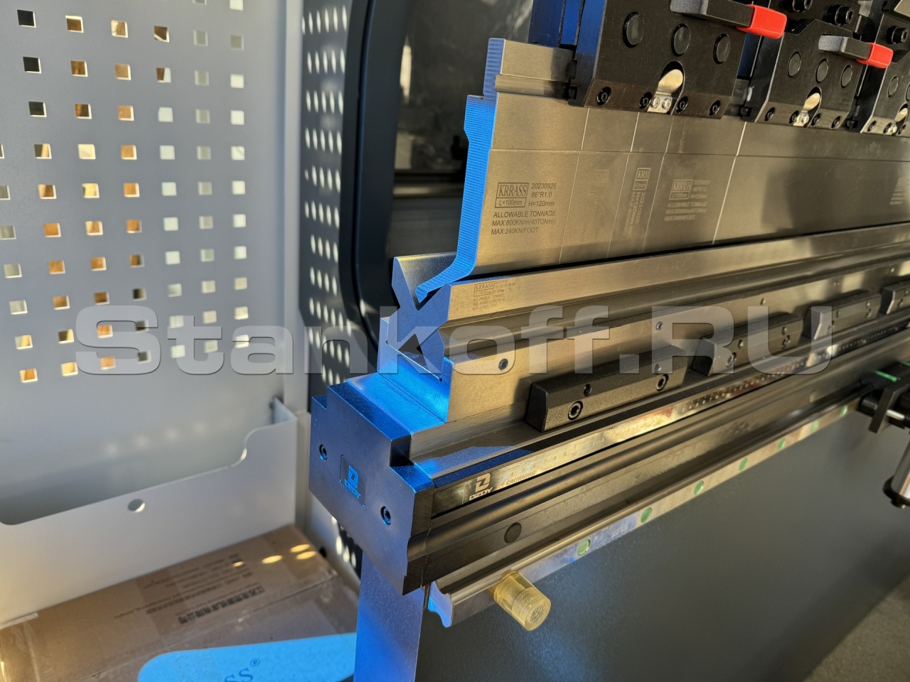

Матрица типа Amada Promecam
На данной матрице возможна гибка листового металла различной толщины при повороте ручьев матрицы. Данный станок оснащён матрицей формата X с 4-мя ручейками.
Пуансон типа Amada Promecam
Пуансон изготавливается из высококачественной инструментальной стали, которая обеспечивает долгий срок службы и высокую точность гибки. Такая сталь обычно обладает высокой износостойкостью и способностью выдерживать большие механические нагрузки. Имеет V-образную форму.
