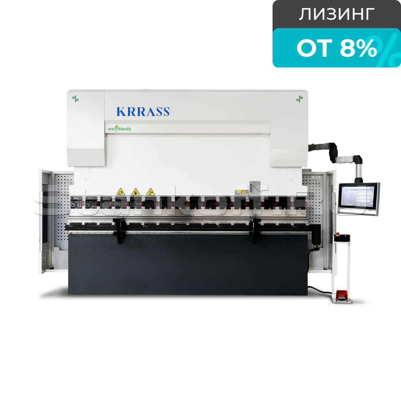

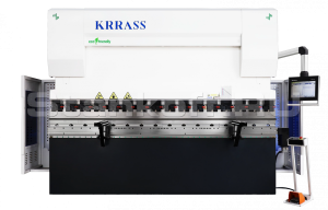

Гидравлический листогибочный пресс KRRASS PBS 175/3200 4 axis
Гидравлический листогибочный пресс KRRASS PBS 175/3200 предназначен для точной гибки листового металла разной толщины и формы. Данный станок идеально подходит для изготовления деталей с разнообразными геометрическими параметрами, включая сложные формы и углы. Благодаря высокоточным технологиям управления и автоматической компенсации прогиба, станок обеспечивает высокую точность и повторяемость гибки деталей. Данный станок применяется в различных отраслях, включая машиностроение, автомобильную промышленность, а также в производстве бытовой и промышленной техники.

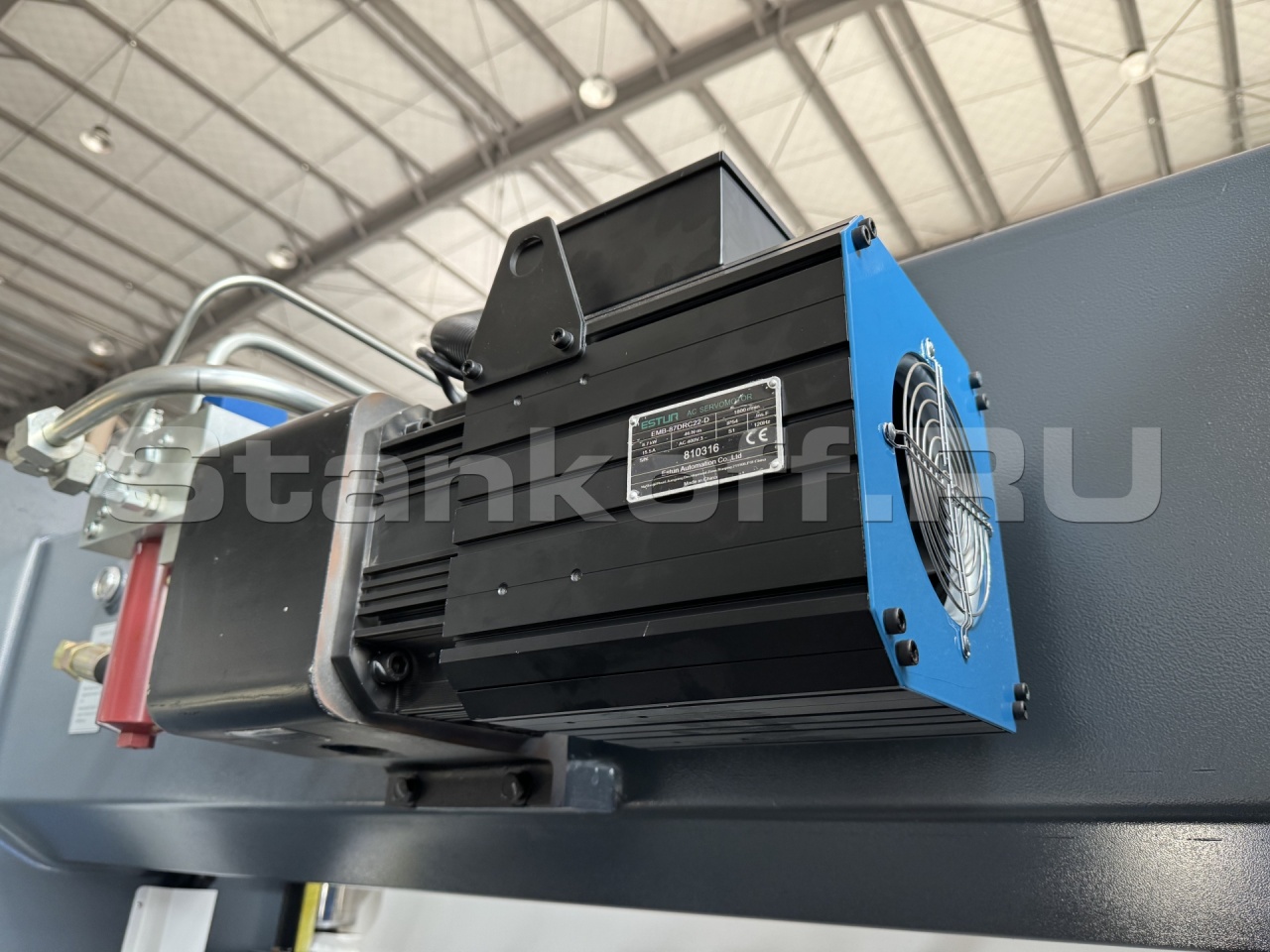

Гибридная система ECO
Это инновационный СЕРВОмотор для насоса гидравлической системы. Благодаря сервомотору можно точно контролировать движение гидроцилиндров при этом минимизируя расходы на электроэнергию.
Преимущества:
• Скорость движения гидроцилиндров выше чем у насоса с обычным коллекторным двигателем;
• Срок службы гидронасоса с сервомотором выше так как температура масла ниже чем на станках с постоянными оборотами насоса.

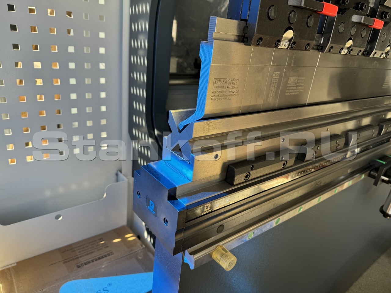

Матрица типа Amada Promecam
На данной матрице возможна гибка листового металла различной толщины при повороте ручьев матрицы. Данный станок оснащён матрицей формата X с 4-мя ручейками.
Пуансон типа Amada Promecam
Пуансон изготавливается из высококачественной инструментальной стали, которая обеспечивает долгий срок службы и высокую точность гибки. Такая сталь обычно обладает высокой износостойкостью и способностью выдерживать большие механические нагрузки. Имеет V-образную форму.

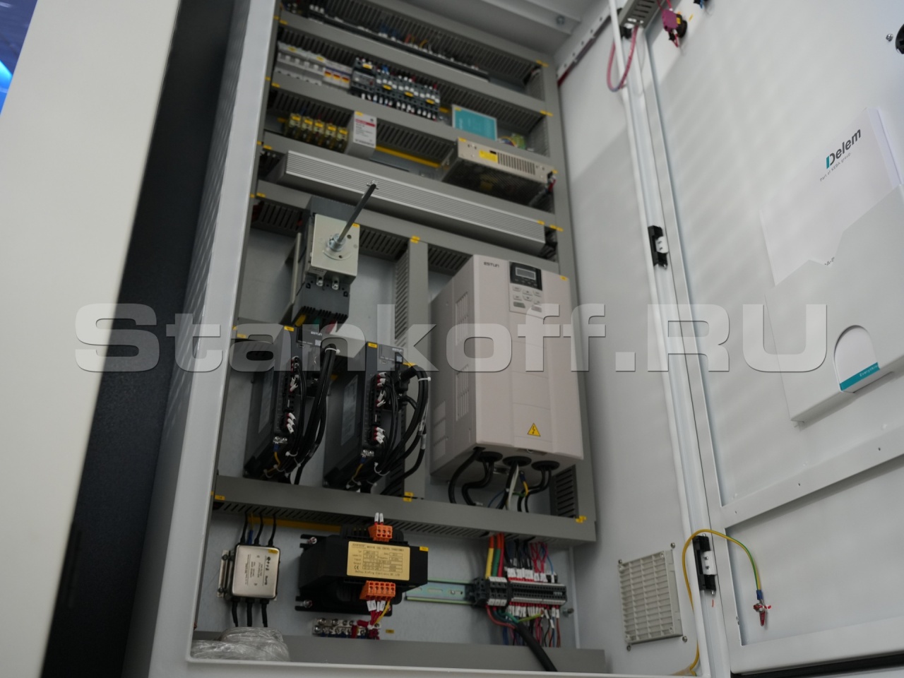

Серводрайвера и электрощиток Estun
Серводрайвер Estun оснащён современными технологиями управления (ЧПУ), что позволяет операторам точно настраивать и управлять движением станка, а также создавать сложные программы для выполнения различных операций. Электрощиток Estun который содержит электрические компоненты, контроллеры и схемы для управления и контроля работы оборудования.
Выполняет следующие функции:
• Управление двигателями;
• Регулирование гидравлики;
• ЧПУ;
• Мониторинг и диагностика.
