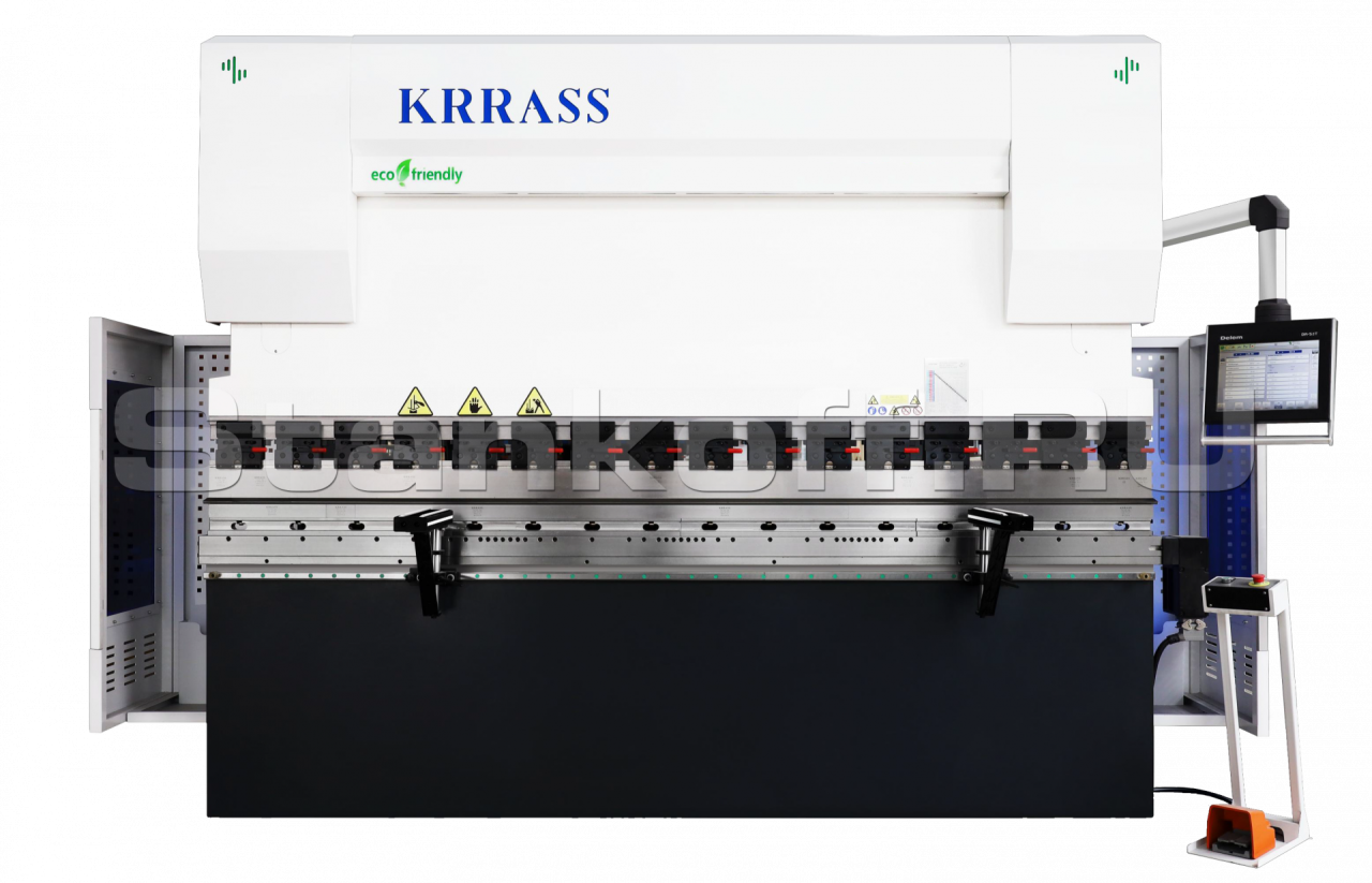

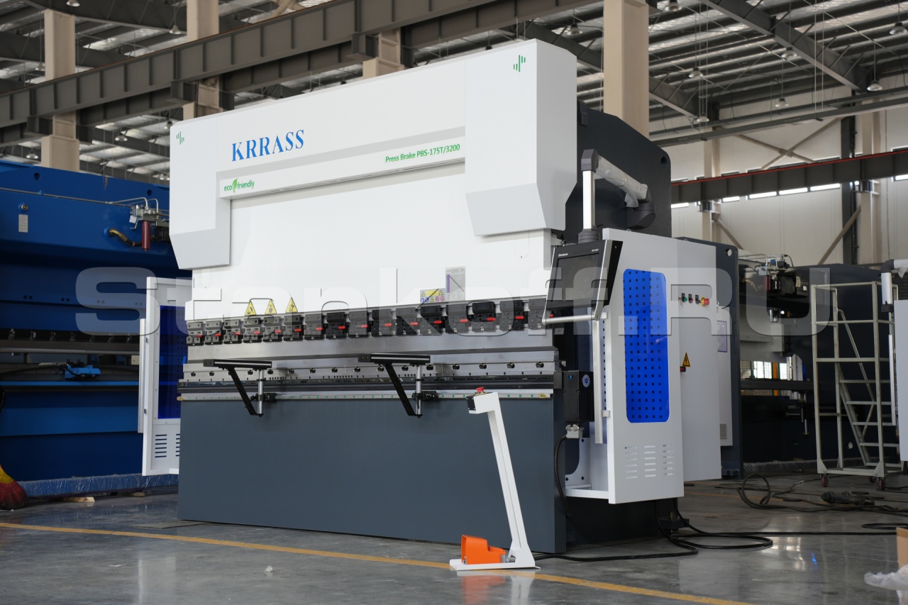

Гидравлический листогибочный 6-осевой пресс KRRASS PBS 210/3200 6 axis
Гидравлический листогибочный пресс KRRASS PBS 210/3200 6-AXIS предназначен для точной гибки листового металла разной толщины и формы. Данный станок идеально подходит для изготовления деталей с разнообразными геометрическими параметрами, включая сложные формы и углы. Благодаря высокоточным технологиям управления и автоматической компенсации прогиба, станок обеспечивает высокую точность и повторяемость гибки деталей. Данный станок применяется в различных отраслях, включая машиностроение, автомобильную промышленность, а также в производстве бытовой и промышленной техники.

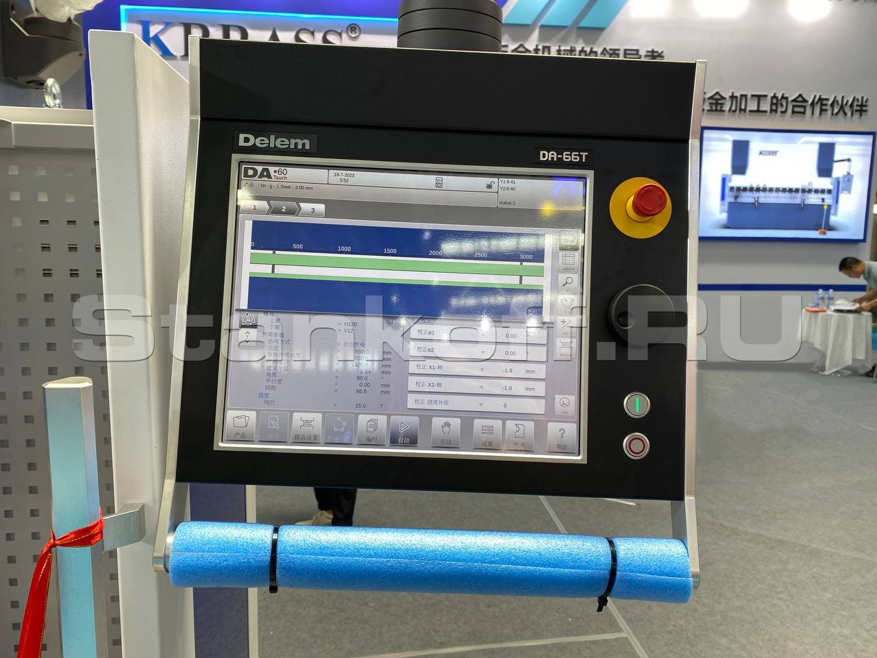

  • Система ЧПУ Delem DA-66S:
    Данная стойка была разработана в Нидерландах. На данный момент стойка ЧПУ от компании Delem является самой стабильной относительно остальных производителей ЧПУ для листогибочных прессов.
Система ЧПУ DA-66S от компании Delem представляет собой современное компактное и универсальное решение для управления синхронизированными прессами. Она обеспечивает простое программирование благодаря проверенному графическому интерфейсу пользователя с сенсорным экраном. Контроллер способен управлять до 6 осями и может быть интегрирован в шкафы или использован в подвесном корпусе.Преимущества:
  • 2D графический режим программирования с сенсорным экраном
  • 3D представление станка в режиме симуляции и производства
  • Разрешение 1920x1080 пикселей
  • 24" высокоразрешающий цветной TFT-дисплей
  • Совместимость с Delem Modusys (масштабируемость и адаптивность модулей)
  • Интерфейсы USB и подключения периферийных устройств
  • Интерфейс калибровки и корректировки датчиков гибки
  • Оффлайн ПО Delem Profile-S2D

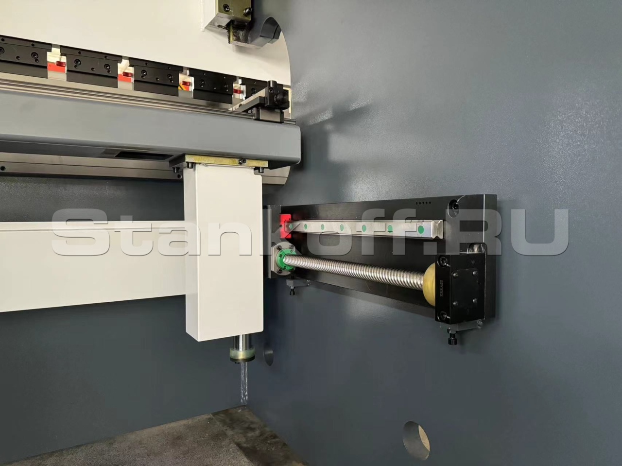

Рама заднего упора
Рама заднего упора
Используется для крепления линейных направляющих HIWIN пальцев заднего упора (ось X). Толщина рамы заднего упора составляет 10 мм, что даёт высокую точность позиционирования задних упоров по оси Х.

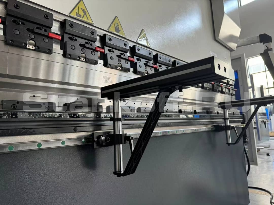

Передняя поддержка листа (2 шт.)
Используется для удержания и стабилизации листового материала во время процесса обработки, предотвращая его смещение или сдвиг, что может повлиять на качество и точность выполнения обработки.

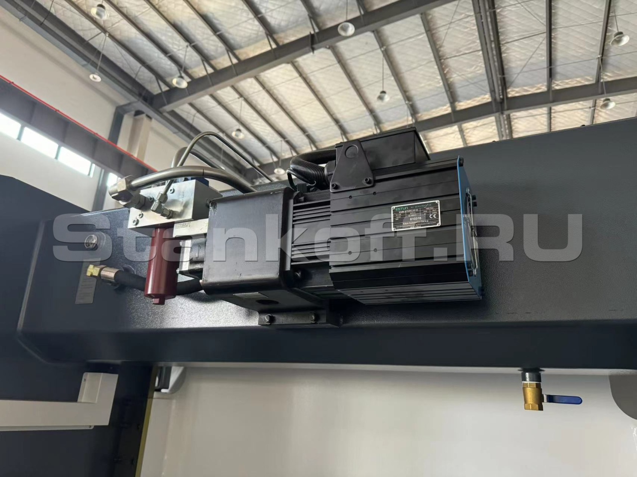

Гибридная система ECO
Это инновационный СЕРВОмотор для насоса гидравлической системы. Благодаря сервомотору можно точно контролировать движение гидроцилиндров при этом минимизируя расходы на электроэнергию.
Преимущества:
• Скорость движения гидроцилиндров выше чем у насоса с обычным коллекторным двигателем;
• Срок службы гидронасоса с сервомотором выше так как температура масла ниже чем на станках с постоянными оборотами насоса.

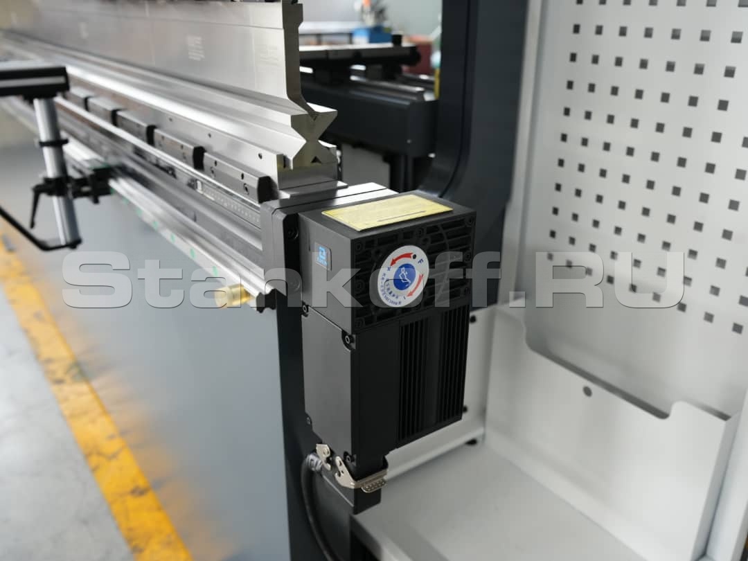

Система позиционирования RAM - Y1, Y2
В данной системе каждый цилиндр работает независимо друг от друга. Магнитные (индуктивные) датчики Fagor установлены на отдельной подраме с обеих сторон станка.
Эти датчики в сочетании с сервогидравлическими клапанами и системой ЧПУ обеспечивают точность позиционирования 0,01 мм и способность программировать все позиции, скорости и положение штока.
Точка разжатия также программируема, и эта функция, вместе с настраиваемыми скоростями, очень полезна при гибке больших листов.

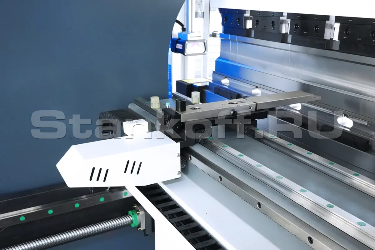

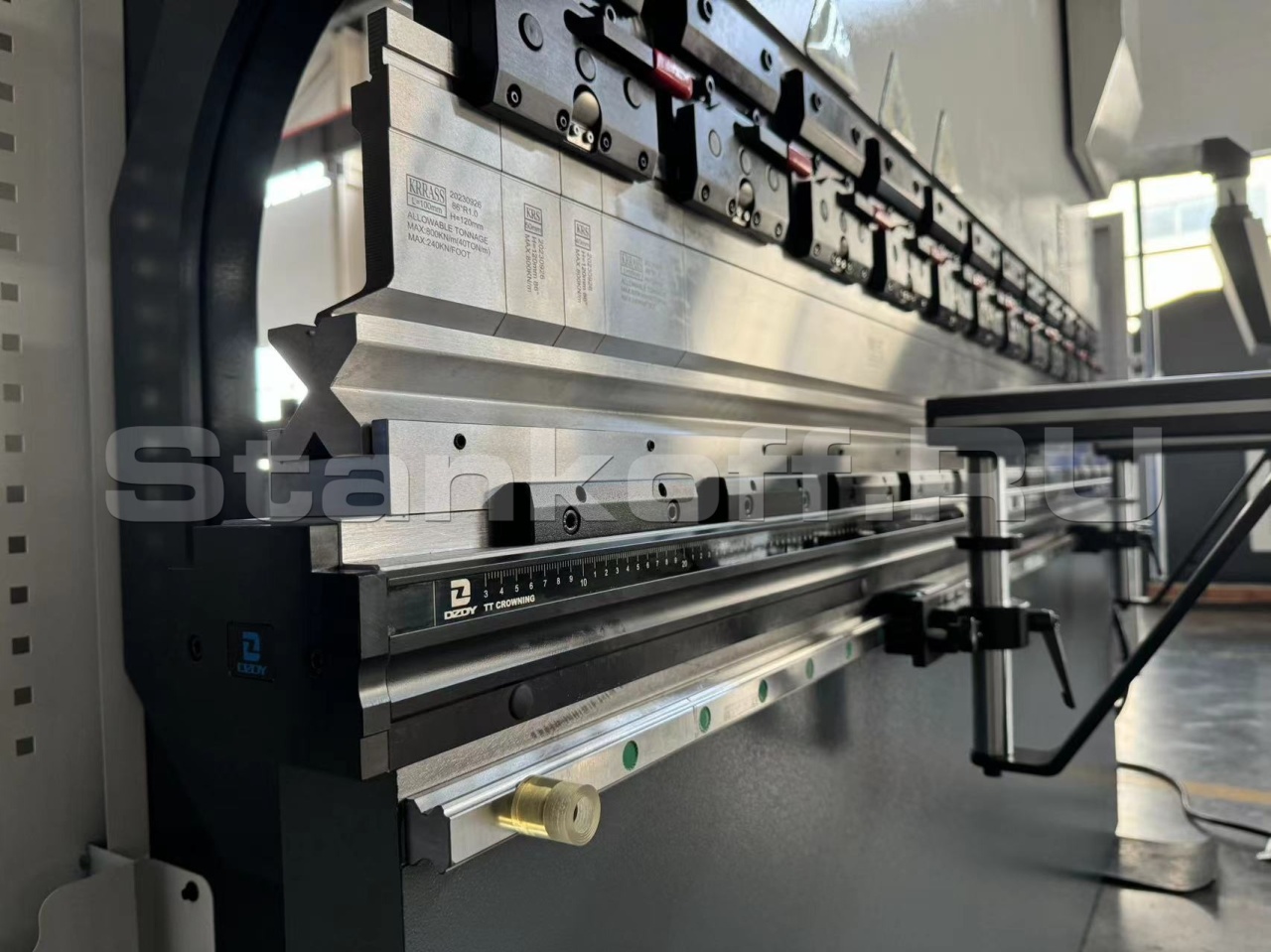

Многоосевой задний упор BGA
Листогибочный пресс оснащен задним упором, выполненным в виде прочной структуры, что обеспечивает оптимальную повторяемость и высокую точность позиционирования по осям.
Задний упор, управляемый ЧПУ, автоматически регулирует оси X (глубина) и R (высота), чтобы всегда обеспечивать точное позиционирование вашего материала, что приводит к получению деталей более высокого качества.
Пальцы заднего упора (Ось Z1,Z2)
Обеспечивают лучший контроль и гибкость при позиционировании заготовки, позволяя операторам учитывать различные длины изгибов и размеры заготовок. Регулировка осей Z1 и Z2 обеспечивает точное позиционирование заготовки при каждом изгибе, способствуя повышению общей точности и эффективности.

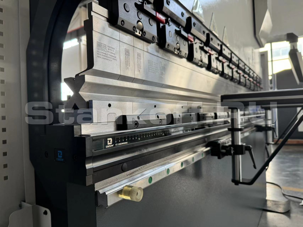

Система компенсации прогиба
Система компенсации прогиба позволяет компенсировать деформации заготовки во время гибки, тем самым поддерживая постоянный угол на всей длине гиба.
Преимущества:
• Подходит для 4-х ручейковых матриц (призма с сечением 60х60 мм) и одноручейковым матрицам с шириной ножки 60 мм;
• Евростандарт (подложка шириной 60 мм).

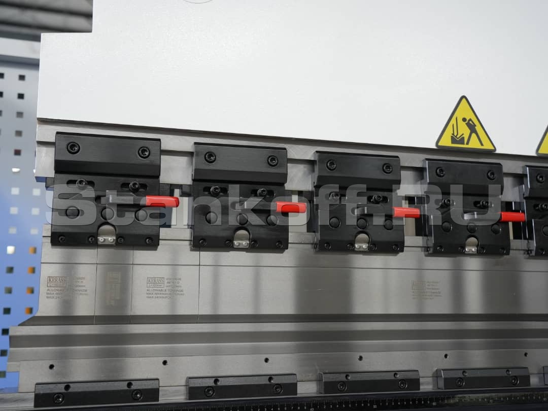

Система быстрой замены инструмента Speed Grip
Система быстрой замены инструмента "Speed Grip" сокращает время на смену инструмента на 80% по сравнению с традиционными системами.
Преимущества:
• Вертикальная и горизонтальная смена инструмента;
• Возможность крепления как цельного так и сегментного инструмента.

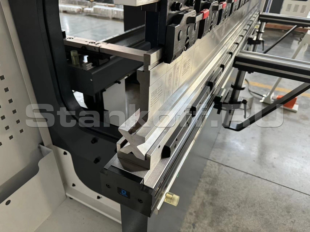

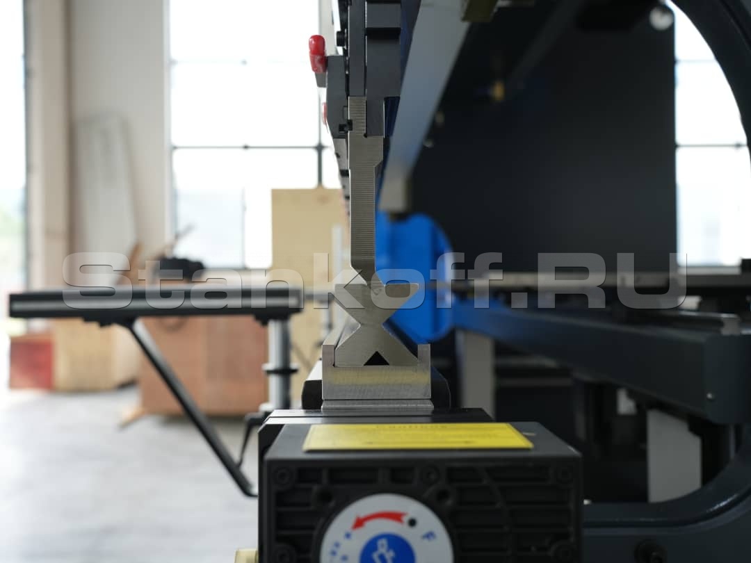

Матрица типа Amada Promecam
На данной матрице возможна гибка листового металла различной толщины при повороте ручьев матрицы. Данный станок оснащён матрицей формата X с 4-мя ручейками.
Пуансон типа Amada Promecam
Пуансон изготавливается из высококачественной инструментальной стали, которая обеспечивает долгий срок службы и высокую точность гибки. Такая сталь обычно обладает высокой износостойкостью и способностью выдерживать большие механические нагрузки. Имеет V-образную форму.

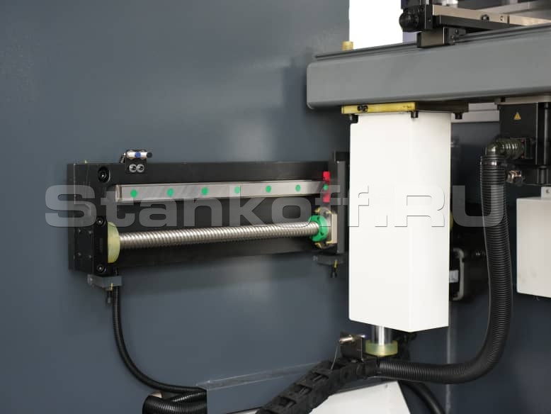

Шарико-винтовая передача
Диаметр ШВП не менее 30 мм.
ШВП оснащен двумя датчиками по оси X и одним датчиком по оси R. Датчики отвечают за максимальное положение рамы по осям. Они служат для того, чтобы защитить станок от возможных ошибок оператора. Если оператор решит изменить стандартные настройки, эти датчики автоматически остановят движение рамы по оси X, что позволяет предотвратить возможные поломки станка.

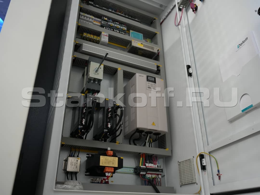

Серводрайвера и электрощиток Estun
Серводрайвер Estun оснащён современными технологиями управления (ЧПУ), что позволяет операторам точно настраивать и управлять движением станка, а также создавать сложные программы для выполнения различных операций. Электрощиток Estun который содержит электрические компоненты, контроллеры и схемы для управления и контроля работы оборудования.
Выполняет следующие функции:
• Управление двигателями;
• Регулирование гидравлики;
• ЧПУ;
• Мониторинг и диагностика.
