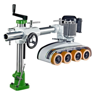

Назначение
Обеспечение равномерной подачи материала на фрезерных станках. Повышение качества обработки и обеспечение безопасности оператора.
Область применения
Предприятия и цеха по производству столярно-строительных изделий, мебели и другие деревообрабатывающие производства.
Отличительные особенности
  • Реверс подачи заготовки
  • 8 скоростей подачи
  • Быстрое переключение скоростей
  • Удобная настройка
  • Наличие аспирационного патрубка
Особенности конструкции
Оптимальное расположение роликов
Обеспечивает удобство в работе на различных диаметрах фрез, имеет длинную подающую базу, что обеспечивает отсутствие смещения заготовки в зоне обработки.
Обрезиненные ролики
Обрезиненные ролики
Исключают проскальзывание и повреждение заготовки, что снижает процент брака. Специальный состав резины обеспечивает долговечность роликов при работе с породами различной твердости и влажности.
Размер роликов (диаметр х ширина), мм 120 x 60
Кол-во роликов, шт. 4
Минимальная длина заготовки, мм 165
Скорость подачи, м/мин 4 / 8 / 5,2 / 10,4 / 13,4 / 26,8 / 17,5 / 34,9
