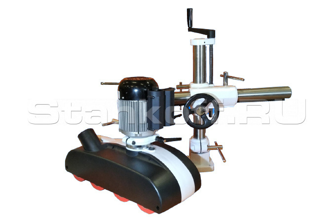

Автоподатчик универсальный восьмискоростной четырёхроликовый MX-48-1
Автоподатчик универсальный восьмискоростной четырёхроликовый MX-48-1 — предназначен для автоматической подачи заготовок в зону резания (фрезеровки).
Применение:
  • Комбинированные станки;
  • Фрезерные станки;
  • Фуговальные станки;
  • Круглопильные станки и др.
Особеннности:
  • 4-скорости механические;
  • 2 скорости электрические;
  • Реверс;
  • Стойка с 5-ю степенями свободы;
  • 4-ролика с полипропиленовым бандажом;
  • Торсионная подвеска роликов;
  • 3-х фазный двигатель.
Количество роликов, шт 4
Скорость подачи, м/мин 4-35 (4х2)
Диаметр роликов, мм 120
Ширина роликов, мм 60
Вертикальный ход роликов(амортизация), мм 17
Зона прижима, мм 416
Минимальная длина заготовки, мм 165
Межосевые размеры отверстий для крепления установочной площадки, мм 70х108
Мощность двигателя, кВт 0,75
Напряжение, В 380
Вес, кг 63
