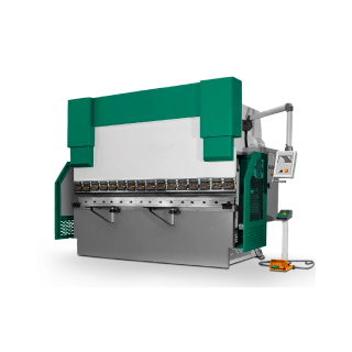

Гидравлический листогибочный пресс TS 40/2500
Гидравлический листогибочный пресс TS 40/2500 – это современное гидравлическое оборудование для гибки листового металла. Данный станок имеет большую величину хода, просвета и зева, что обеспечивает эффективное производство простых и сложных деталей для широкого круга потребителей.
