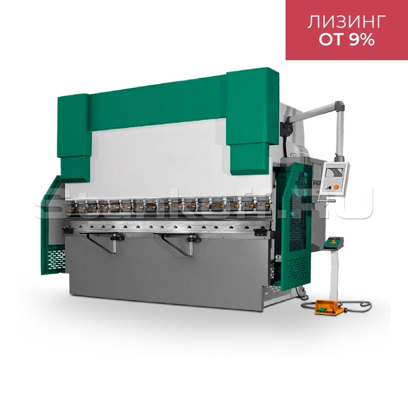

Гидравлический листогибочный пресс TS-P 100/3200
Гидравлический листогибочный пресс TS-P 100/3200 – это современное гидравлическое оборудование для гибки листового металла. Данный станок имеет большую величину хода, просвета и зева, что обеспечивает эффективное производство простых и сложных деталей для широкого круга потребителей.
