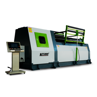

Четырехвалковый листогибочный станок KRRASS с ЧПУ W12-16x3000
Современный промышленный станок для высокоточной гибки металлических листов в цилиндры, конусы и дуги. Оснащен контроллером XINJE, позволяющей автоматизировать процесс гибки и хранить сотни программ. Станок отличается повышенной точностью, надежной гидравлической системой и безопасной конструкцией. Способен работать с листами толщиной до 16 мм и длиной до 3100 мм.
  • Автоматическое позиционирование;
  • Гидравлическая откидная опора верхнего валка;
  • Устройство конической деформации и система гидравлической балансировки;
  • Энергоэффективный привод;
  • Централизованная система смазки;
  • Качественные компоненты (Schneider, Siemens, YUCI).
