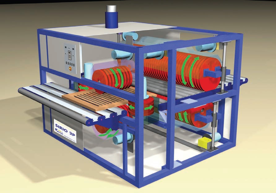

Предназначен для высококачественной шлифовки грунтованных или окрашенных деревянных оконных рам, дверей и жалюзи.
Шлифовальные станки применяются на предприятиях и в цехах по производству столярный изделий и при реставрации; возможно применение как в мелкосерийном производстве (Sirio MIDI), так и при производстве столярных изделий в промышленных объемах (Sirio 2P).
Конструктивные особенности
Электронный контроль процесса обработки
Процесс обработки контролируется компьютером на PLC-панели управления станком, что позволяет оператору легко и безошибочно вводить все данные и легко их изменять, если изменилась конфигурация и размеры обрабатываемой детали.
Система фотоэлементов
Система фотоэлементов отслеживает весь процесс прохождения детали внутри станка, включая и отключая прижимные ролики для гарантированного прилегания детали к подающим роликам.
Внешние шлифующие щетки
Предназначены для шлифования внешних контуров заготовки. Автоматически настраиваются в соответствии с внешним размером обрабатываемой оконной рамы или двери.
Внутренние шлифующие щетки
Позволяют качественно прошлифовывать внутренний профиль заготовки (например, оконной рамы). Электронный программатор дает возможность выбрать требуемый режим обработки.
Два режима обработки
Щетки для первичной обработки изготовлены из двойного абразивного волокна с одинаковым размером зерна; роликовые щетки изготовлены из двухсторонней абразивной ленты. Это позволяет оператору обрабатывать раму в прямом и обратном режимах (при включении реверса подачи). В прямом режиме шлифовка производится с использованием абразивного зерна для первичной обработки, а в обратном режиме используется мелкозернистый абразив для достижения более гладкой поверхности и общей чистоты обработки.
