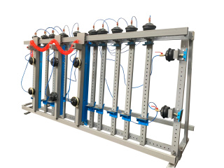

Вайма пневматическая ВП18-3000
Предназначена для склеивания деревянных рамных конструкций, таких как оконные рамы и двери, а также щита и бруса сечением до 100 мм. Вайма оснащена пневматическими прижимами. Прижимы расположены близко друг к другу, что позволяет равномерно распределить нагрузку по всей длине щита.
Основные характеристики ваймы:
• Длина рабочей зоны – 3000 мм;
• Максимальная ширина заготовки – до 100 мм;
• Высота рабочей зоны – 1300 мм;
• Пневматические прижимы обеспечивают равномерное распределение усилия и точность прижима;
• Усилие прижима до 1100 кгс на один прижим.
Конструктивные особенности
10 вертикальных струбцин
Удерживают заготовки в сжатом состоянии во время склеивания. Индивидуальные вентили обеспечивают независимое отключение пневмоцилиндров.
Боковые горизонтальные прижимы
Два боковых горизонтальных прижима. Конструкция выполнена симметричной. Боковые горизонтальные прижимы и упор можно устанавливать как с левой, так и с правой сторон.
Нижние опорные пятки
Нижние опорные пятки фрезерованы, что обеспечивает угол 90°, кроме того предусмотрена возможность компенсационной регулировки угла. Пятки переставляются с шагом 50мм.
Кнопочный пневмораспределитель
Облегчает работу с ваймой. Манометр позволяет визуально контролировать рабочее давление в системе.
Количество сторон Одна
Размер рабочей зоны, мм 100х1300х3000
Количество вертикальных пневмоцилиндров, шт. 10
Количество боковых пневмоцилиндров, шт. 2
Количество боковых переставляемых упоров, шт. 1
Шаг перестановки опорных пяток по высоте, мм 50
Возможность перемещения вертикальных струбцин по длине Есть
Усилие пневмоцилиндра при давлении 10 бар, кгс 1100
Количество фронтальных откатных пневматических прижимов, шт. 2
Возможность отключения пневмоцилиндров Есть
Габаритные размеры станка, мм 3300х900х1800
Масса, кг 430
