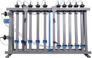

Вайма пневматическая ВП17-3000
Специализированный станок, предназначенный для склеивания и фиксации деревянных заготовок в деревообрабатывающей промышленности. Данное оборудование используется для обеспечения равномерного давления на склеиваемые детали, что гарантирует их надежное соединение и высокое качество готовых изделий.
Основные преимущества:
  • Рабочая длина до 3000 мм позволяет работать с длинными заготовками;
  • Регулируемое пневматическое давление, обеспечивающее равномерное прижатие заготовок по всей их длине;
  • Конструкция прочная и устойчивая, обеспечивающая долговечность и стабильность станка;
  • Управление простое и интуитивно понятное, с возможностью точной настройки параметров прижима;
  • Высокое качество склеивания. Равномерное распределение давления предотвращает возникновение дефектов и обеспечивает прочное соединение деталей;
  • Удобство эксплуатации. Пневматическая система значительно упрощает процесс фиксации и настройки заготовок;
  • Надежность и долговечность. Прочная конструкция и качественные материалы гарантируют долгий срок службы станка;
  • Универсальность. Подходит для склеивания различных типов деревянных заготовок, что делает станок незаменимым в производстве мебели, дверей, окон и других изделий из дерева.
Количество сторон Одна
Размер рабочей зоны, мм 100х1300х3000
Количество вертикальных пневмоцилиндров 10
Количество вертикальных пневмоцилиндров 2
Количество боковых переставляемых упоров 1
Шаг перестановки опорных пяток по высоте, мм 50
Возможность перемещения вертикальных струбцин по длине Есть
Усилие пневомицилиндра при давлении 10 бар, кгс 1100
Количество фронтальных откатных механических прижимов 2
Возможность отключения пневмоцилиндров Есть
Габаритные размеры станка (ДхШхВ), мм 3300х900х1800
Масса, не более, кг 430
