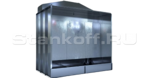

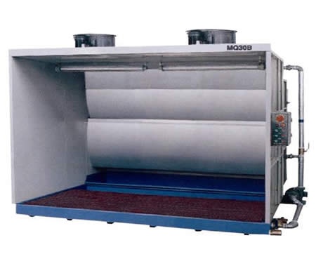

Окрасочная камера с водяной завесой и активным водяным полом MQ 30 В
Предназначена для нанесения лакокрасочных покрытий методом воздушного распыления ручным способом с одновременным удалением из рабочей зоны твердых остаточных взвесей и очистки воздуха от вредных примесей.
Камера применяется для установки в отделочных цехах мебельных предприятий, в производственных процессах которых применяются легковоспламеняющиеся, взрывоопасные и технические растворители, а также при производстве оконных и дверных блоков, стульев, детских кроваток и на других деревообрабатывающих производствах.
Удовлетворяет противопожарным и санитарным нормам.
Конструктивные особенности:
Специальный корпус камеры
Выполнен из специальных материалов, используемых в авиационной и судостроительной промышленности. Все соприкасающиеся с водой части корпуса камеры изготовлены из нержавеющей стали. Обеспечивается долговечность эксплуатации.
Модульная конструкция камеры
Позволяет быстро собрать камеру при помощи болтовых соединений, рабочими не обладающими высокой квалификацией.
Водяная завеса и активный водяной пол
С помощью циркуляционного насоса создаются водяная завеса на стенке камеры и на полу. Способствуют осаждению твердых пигментов краски, взвесей, аэрозолей и активному удалению полученных отходов из зоны окраски.
Мощные вентиляторы с электродвигателями взрывобезопасного исполнения
Высокопроизводительные вентиляторы позволяют создавать увеличенный воздушный поток для более равномерного распыления лакокрасочных материалов и эффективного удаления и очистки отходов. Обеспечивается высокое качество окраски и безопасность работы.
Взврывобезопасные светильники
Обеспечивают эффективное безбликовое освещение внутренней зоны камеры, где производится окраска изделий методом опрыскивания. Позволяет контролировать визуально качество поверхности при обработке.
Пульт управления
Удобно расположенный на боковой стенке камеры эргономичный пульт управления обеспечивает удобство обслуживания и управления.
