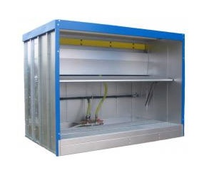

Покрасочная кабина с водяной завесой и активным водяным полом ОКВ 1-41.81
Окрасочные камеры с водяной завесой и активным водяным поддоном (Италия-Россия), разрабо­таны на основе лучших технических ре­шений ведущих европейских производителей окрасочного оборудования. Высококачественные современные материалы и отработанные производственные технологии позволяют использовать их в самом интенсивном производственном цикле. Окрасочные камеры имеют прогрессивную модульную конструкцию и широкий диапазон размеров. Фильтрующими элементами являются каскад водяных завес, активный водяной пол и фильтры тонкой очистки. Используемые  в конструкции 5 ступеней фильтрации позволяет достичь степени  очи­стки воздуха до 99%.
Окрасочные кабины укомплектованы высококачествен­ными   вентиляторами в искробезопасном исполнении и циркуляционными насосами  производства Италии, соответствующими самым жестким современным требованиям. Взрывобезопасные светильники производства Чехии обеспечи­вают оптимальное безбликовое освещение рабочих постов.  Равномер­ное рас­пределение воздушного потока в рабочей зоне дает возможность получать по­крытия более высокого качества.
