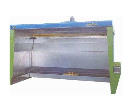

Назначение
Применение окрасочных кабин с водяной завесой позволяет повысить качество отделки и исключить влияние вредных веществ на человека и окружающую среду, что обуславливается различными факторами, связанными с размерами окрашиваемых изделий, объёмом и видом распыляемого материала, длительностью использования камер, требованиями по охране окружающей среды, рабочими затратами. Для всех случаев можно подобрать соответствующую камеру с фронтальной системой всасывания с водяной фильтрацией, обеспечивающей осаждение твердых частиц. При этом изделие должно находиться между оператором и активной завесой камеры. При выборе стенда необходимо оценить размеры окрашиваемого продукта и необходимость использования кабины для одновременной работы нескольких операторов.
| Техническая характеристика | |
Длина, мм |
3100 |
Ширина, мм |
2000 |
Высота, мм |
3200 |
Рабочая высота, мм |
2370 |
Диаметр вытяжного отверстия на крыше камеры |
600 |
Производительность вентиляторов, м3/час |
8500 |
Количество вентиляторов |
1 |
Мощность вентиляторов, лс |
3 |
Мощность гидронасоса, лс |
1 |
