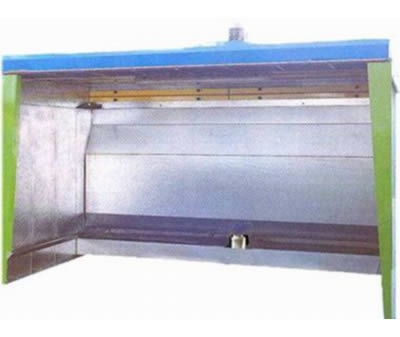

Покрасочная кабина DF-3
Назначение:
Предназначены для окраски поверхностей мебельных заготовок на мелко и средне серийных производствах.
Применение покрасочных камер с водяной завесой позволяет повысить качество отделки и исключить влияние вредных веществ на человека и окружающую среду, что обуславливается различными факторами, связанными с размерами окрашиваемых изделий, объёмом и видом распыляемого материала, длительностью использования покрасочных камер, требованиями по охране окружающей среды, рабочими затратами. Для всех случаев можно подобрать соответствующую покрасочную камеру с фронтальной системой всасывания с водяной фильтрацией, обеспечивающей осаждение твердых частиц. При этом изделие должно находиться между оператором и активной завесой камеры. При выборе стенда необходимо оценить размеры окрашиваемого продукта и необходимость использования кабины для одновременной работы нескольких операторов.
Отличительные особенности:
  • Камера является лидером по продажам в России в этом сегменте, занимая более 40% рынка.
  • Обладая всеми необходимыми техническими параметрами, покрасочные камеры имеют цену на 15-20% ниже аналогов.
  • Имеют все необходимые сертификаты для применения в РФ.
  • Долгий опыт эксплуатации этого оборудования в РФ (первые поставки осуществлены более 5 лет  назад) говорят о высоком качестве металла и низком уровне коррозии составных элементов.
  • Оптимальная конструкция камеры позволяет в будущем агрегировать ее с системами нагнетания и фильтрации воздуха для модернизации ее в камеру избыточного давления.
  • Постоянное наличие оборудования на складе и всех необходимых запасных частей позволяет сразу же приступить к эксплуатации этого вида оборудования и минимизировать риски связанные с его простоем.
  • Широкий ассортиментный ряд позволяет наиболее оптимально подобрать ее в зависимости от ширины обрабатываемого изделия либо (если изделие гораздо меньше ширины камеры) использовать ее одновременно при работе с несколькими операторами.
  • Для автоматизации процесса покраски покрасочная камера может поставляться с автоматическим конвейером подачи заготовок (опция), что приводит к увеличению производительности в 2-3 раза.
