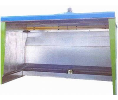

Окрасочная кабина DF-4.3
Назначение:
Предназначены для окраски поверхностей мебельных заготовок на мелко и средне серийных производствах.
Применение покрасочных камер с водяной завесой позволяет повысить качество отделки и исключить влияние вредных веществ на человека и окружающую среду, что обуславливается различными факторами, связанными с размерами окрашиваемых изделий, объёмом и видом распыляемого материала, длительностью использования покрасочных камер, требованиями по охране окружающей среды, рабочими затратами. Для всех случаев можно подобрать соответствующую покрасочную камеру с фронтальной системой всасывания с водяной фильтрацией, обеспечивающей осаждение твердых частиц. При этом изделие должно находиться между оператором и активной завесой камеры. При выборе стенда необходимо оценить размеры окрашиваемого продукта и необходимость использования кабины для одновременной работы нескольких операторов.

Техническая характеристика
Внешние габариты:
Длина, мм
Ширина, мм
Высота, мм
4 400
2 000
3 200
Рабочая высота, мм
2370
Диаметр вытяжного отверстия на крыше камеры, мм
630
Производительность вытяжки, м3/час
12000
Необходимо вентиляторов, шт.
1
Мощность вентиляторов, лс
4
Выходное отверстие, мм (Д х Ш)
400х570
Крепеж выходного отверстия, мм
                                460х630
Мощность насоса, лс
1
Габариты камеры в разобранном виде для транспортировки, мм:
4400мм
1500мм
1500мм
Габариты вентилятора, м
1,2х1,2х1,2 м
