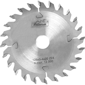

Диски подрезные для форматно-раскроечных станков 100x3,0-4,0x20
Рекомендуем предложения
Подрезные дисковые пилы с твердосплавными напайками предназначены для работы в паре с основной пилой на форматно-раскроечных станках - предотвращают сколы облицовочного материала.
Важно: Зубья пилы имеют коническую форму (конический зуб) - ширина пропила регулируется за счет настройки пилы по высоте относительно стола и подвижной каретки.
Отличительные особенности: Дисковые пилы изготавливаются из углеродистой инструментальной стали 75 Cr1. Подвергаются термической обработке и имеют твердость 42-46 HRC. Пилы оснащены напайками из твердого сплава CERATIZIT.
Рекомендации по применению: Рекомендуются для всесезонного внутрицехового раскроя листов фанеры, облицованных и необлицованных плит ДСП, ДВП и MDF на форматно-раскроечных станках по заданной карте раскроя.
| Наружный диаметр, мм | 100 |
| Посадочный диаметр, мм | 20 |
| Количество зубьев, шт | 20 |
