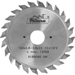

Диски подрезные для форматно-раскроечных станков 80-22
Назначение: Пилы предназначены для работы в паре с основной пилой на форматно-раскроечных станках для предотвращения сколов облицовочного материала.
Ширина пропила подрезной пилы регулируется за счет раздвижного корпуса пилы. Между составными частями корпуса устанавливаются проставочные кольца.

Подрезные дисковые пилы с твердосплавными напайками предназначены для работы в паре с основной пилой на форматно-раскроечных станках - предотвращают сколы облицовочного материала.
Важно: Корпус пилы состоит из 2-х частей (двухкорпусная) - ширина пропила регулируется за счет проставочных колец, которые устанавливаются между составными частями корпуса.
Отличительные особенности: Дисковые пилы изготавливаются из углеродистой инструментальной стали 75 Cr1. Подвергаются термической обработке и имеют твердость 42-46 HRC. Пилы оснащены напайками из твердого сплава CERATIZIT.
Рекомендации по применению: Рекомендуются для всесезонного внутрицехового раскроя листов фанеры, облицованных и необлицованных плит ДСП, ДВП и MDF на форматно-раскроечных станках по заданной карте раскроя.
