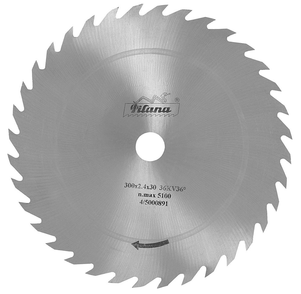

Дисковые пилы Pilana без напайки предназначены для продольного распила бревен на брусовальных станках - высокопроизводительная переработка круглого леса на пиломатериалы.
Область применения
Применяются для распиловки круглого леса на лафет, либо сразу на пиломатериалы на станках Kara, Laimet, СК-1200-М, Slidetec, ЦДС-1100, СПР-1100 и др.
Схема обработки
Конструктивные особенности
Дисковые пилы Pilana изготавливаются из углеродистой инструментальной стали 75Cr1. Подвергаются термической обработке и имеют твердость 42-46 HRC. Положительный передний угол 25°. Для продольной распиловки мягкого и твёрдого дерева, особенно круглого лесоматериала. Максимальный развод - 1/3 толщины диска. Только для механической подачи. Корпус пилы имеет технологические сегменты, предназначенные для быстрого и беспрепятственного выброса стружки.
Примечание
На участке подготовки режущего инструмента могут быть проведены следующие работы по подготовке дисковых пил:
- Проточка шпоночного паза;
- Сверление отверстия под штифт;
- Расточка посадочного отверстия.
| Наружный диаметр, мм | 900 |
| Посадочный диаметр, мм | 50 |
| Толщина тела пилы, мм | 4.5 |
| Толщина напайки, мм | - |
| Количество зубьев, шт | 56 |
