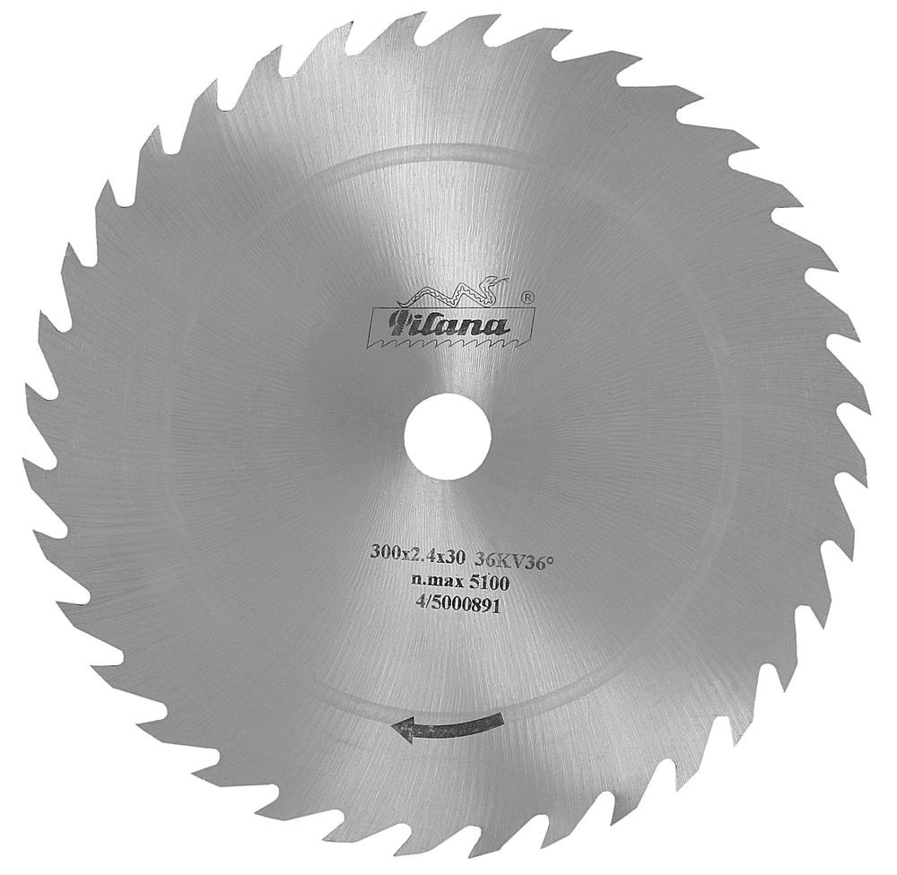

Дисковые пилы Pilana без напайки предназначены для продольного распила бревен на брусовальных станках - высокопроизводительная переработка круглого леса на пиломатериалы.
Область применения
Применяются для распиловки круглого леса на лафет, либо сразу на пиломатериалы на станках Kara, Laimet, СК-1200-М, Slidetec, ЦДС-1100, СПР-1100 и др.
Схема обработки
Конструктивные особенности
Дисковые пилы Pilana изготавливаются из углеродистой инструментальной стали 75Cr1. Подвергаются термической обработке и имеют твердость 42-46 HRC. Положительный передний угол 25°. Для продольной распиловки мягкого и твёрдого дерева, особенно круглого лесоматериала. Максимальный развод - 1/3 толщины диска. Только для механической подачи. Корпус пилы имеет технологические сегменты, предназначенные для быстрого и беспрепятственного выброса стружки.
