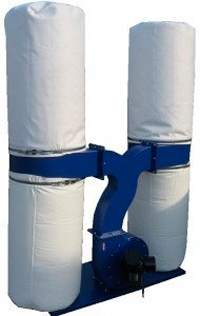

Аспирационная установка MF2
Аспирационные системы серии MF отличаются высоким качеством исполнения, отличным внешним видом и евроупаковкой.
Пылеулавливающие агрегаты модели «MF2» для очистки воздуха (удаление пыли, стружки, щепы) в зоне механической обработки деревообрабатывающих станков и с возможностью его возврата в производственные помещения. Принцип работы системы аспирации: при помощи вентиляторов неочищенный воздух по трубам попадает в тканевый мешок, где крупные твердые
частицы под действием силы тяжести опадают в нижний мешок. Воздух, проходя через ткань верхних фильтрующих колпаков, очищается и возвращается в помещение. Отделенный, отфильтрованный материал собирается в мешок.
Предназначены для очистки воздуха, использованного для удаления стружки и опилок из зоны обработки изделий; сбора стружки и опилок, образующихся при обработке изделий из древесины и древесных материалов, пластиковых и алюминиевых изделий на станках различного назначения.
Агрегат подсоединяется посредством шлангов к станкам. Стружка и опилки собираются в многоразовые мешки
Область применения – небольшие предприятия и цеха, а также мастерские по производству столярно-строительных изделий, погонажных изделий, клееной продукции, фанеры, производству мебели и другие деревообрабатывающие производства, где монтаж стационарных установок нецелесообразен или технически невозможен из-за условий эксплуатации.
Особенности конструкции
Надежное крепление мешков металлическим хомутом.
Центральный патрубок диаметром 150мм имеет три выхода диаметром 100мм. На одном из выходов патрубка имеется съёмная заглушка.
Удобное перемещение с помощью колес на опорной поверхности.
Пылеулавливающий агрегат оснащен кнопкой «Пуск» для запуска электро-двигателя. Мощность электродвигателя 3 кВт.
Комплектация MF2:
корпус в сборе с электродвигателем и кнопкой «Пуск»,
крыльчатка,
патрубок,
два фильтра и два мешка-накопителя,
платформа с колесами.
Пылеулавливающий агрегат MF2 надёжно упакован в заводскую картонную коробку.
Габариты коробки: 1170х570х570
Дополнительная комплектация
Армированный воздуховод
Цвет: Прозрачный.
Температурный режим: от -20ºС до +70ºС
Стандартная длина: 10 м, 6 м.
Диаметры: от 50 до 300мм.
Комплект: мешок фильтровальный (верхний) + мешок пылесборный (нижний) для пылеулавливающих агрегатов D=480/
Производительность, куб.м/час3000
Количество патрубков воздуховодов, шт.3
Диаметр присоединительных патрубков, мм100
Диаметр центрального входа (патрубка), мм150
Количество мешков2
Ёмкость мешков, куб.м.0,3
Диаметр мешков/фильтров, мм480
Тип фиксации мешковнаружный хомут
Степень очистки воздуха, %98,4
Скорость воздушного потока, м/с35-40
Уровень шума, дБ80
Напряжение сети, В380
Установленная мощность, кВт3
Габаритные размеры (ДхШхВ), мм1400х600х2530
Габаритные размеры в упаковке (ДхШхВ), мм1170х570х570
Объём, м0,38
Масса, кг64
