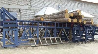

Биржевой транспортер, общий вид

Особенностью биржи является возможность раздельного заказа составных ее частей: приводной/натяжной станции, става натяжной станции, опорного става биржи и рабочей тяговой цепи. При ограниченном бюджете проекта, заказчик имеет возможность заказать только приводную и натяжную станции, прочие составные части биржи выполнив из подручного материала.
