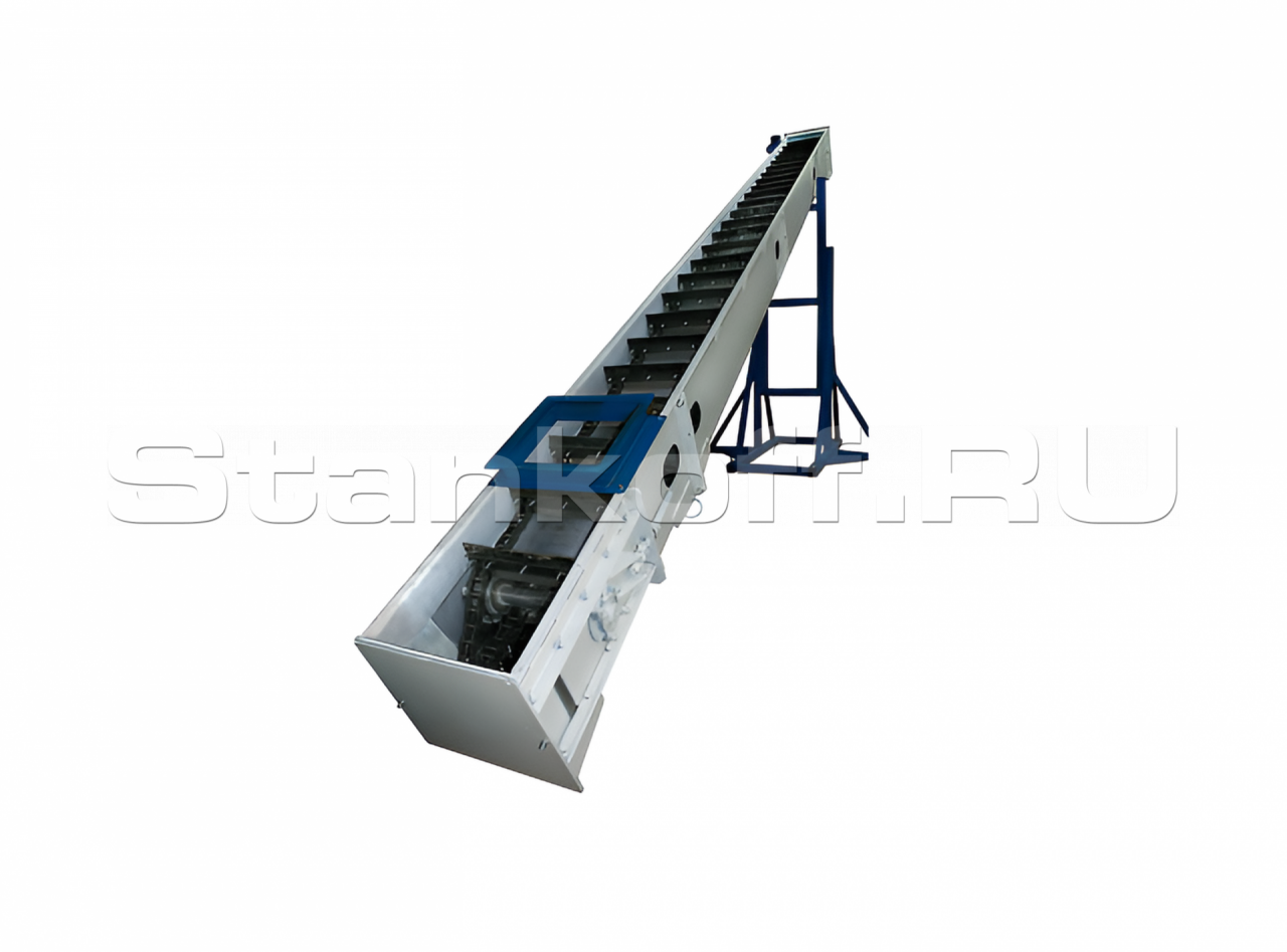

Транспортер цепной скребковый ТЦС-350-2
Транспортер цепной скребковый ТЦС-350-2 - предназначен для перемещения сухих и влажных сыпучих материалов в горизонтальном направлении и направлении под углом до 45 градусов. Хорошо перемещает зерно, гранулы, щепу, опил, стружку и т.п. Оборудование изготавливается в закрытом и полузакрытом металлическом коробе, что обеспечивает максимальную пылезащиту и защиту от рассыпания продукта в процессе транспортировки. Специальное полимерное жаропрочное покрытие и продолговатая форма скребков сводит к минимуму риск повреждения перемещаемого материала. В качестве рабочего элемента используется стальная тяговая пластинчатая цепь, которая устойчива к механическим воздействиям, что обеспечивает максимальную надежность и ремонтопригодность оборудования. Транспортер состоит из приводной и натяжной секции, цепи со скребками, приводных звездочек, мотор-рекдутора, металлического прямоугольного короба, загрузочной и выгрузной горловины. Может использоваться как отдельно, так и в составе производственных цепочек линии оборудования, в закрытых и открытых помещениях, а также под навесом.

| Ширина скребков, мм | 350 |
| Длина транспортера, мм | 2000 |
| Производительность, т/час | до 10 |
| Тип привода | мотор-редуктор |
| Способ передачи энергии | прямой вал |
| Передача мотор-редуктора | червячная |
| Мощность мотор-редуктора, кВт | 0,55 (380 В) |
| Количество оборотов, об/мин | 93,3 |
| Угол работы транспортера | от 0 до 45 градусов |
