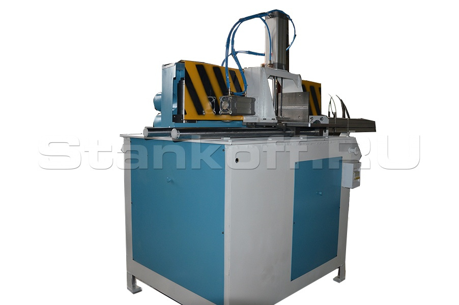

Шипорезный станок для сращивания древесины ШС-3
Станок модели ШС-3 принадлежит к группе одностороннего шипорезного оборудования и отличается надежностью и прочностью конструкции, высокой точностью производимых операций, удобством и безопасностью работы оператора.
Назначение
Шипорезный станок для сращивания ШС-3 применяется для изготовления шипа клиновидной конфигурации и проушины на торцевой поверхности заготовок толщиной от 10 до 120 мм, произведенных из цельной древесины хвойных и лиственных пород.
Автоматически выполняемый цикл
  • Прижим пакета заготовок;
  • Нарезка шипа на торце пакета заготовок;
  • Возврат стола в исходное положение.
Функции оператора
  • Загрузка пакета заготовок;
  • Запуск автоматического цикла;
  • Переворачивание пакета заготовок;
  • Повторный запуск цикла.
Особенности конструкции станка для нарезания шипов в базовой комплектации поставки
  • Надежная фиксация обрабатываемого материала на рабочей поверхности станка производится при помощи зажимных устройств, расположенных сверху и сбоку и стабильно функционирующих от пневматической системы, произведенной известной итальянской компанией «CAMOZZI»;
  • Равномерное и стабильное перемещение каретки в ходе нарезания клиновых шипов также гарантировано пневматикой фирмы «CAMOZZI»;
  • Процесс нарезания шипов предваряет операция по торцеванию исходного материала, призванная выровнять торцевую поверхность заготовки, торцевание осуществляется дисковой пилой, имеющей привод от электрического двигателя мощностью 2,2 кВт и вращающейся со скоростью 3000 оборотов в минуту;
  • Шпиндель шипорезной фрезы функционирует от независимого электрического двигателя высокой мощности (5,5 кВт), что гарантирует стабильную и точную работу обрабатывающего инструмента при нарезке шипов на торцах заготовок различных габаритов;
  • Конструкция станка предусматривает возможность смещения обрабатывающего инструмента на половину шага.
Производительность станка зависит от сечения и длины заготовок.
Ширина пакета заготовок, мм до 50
Высота пакета заготовок, мм до 120
Длина заготовки, мм 200-800
Длина заготовки с приставным столом, мм 2000-3000
Давление в пневмосети, бар 8-10
Частота вращения пилы, об/мин 3000
Частота вращения шпинделя, об/мин 4500
Мощность привода пилы, кВт 2,2
Мощность привода шпинделя, кВт 5,5
Посадочный диаметр пилы, мм 50
Диаметр отрезной пилы, мм 350
Посадочный диаметр фрезы, мм 40
Наружный диаметр фрезы, мм 125
Скорость подачи стола, м/мин 2,5-15
Расход воздуха, л 36
Габаритные размеры (ДxШxВ), мм
1970х825х1350
Масса, кг 460
