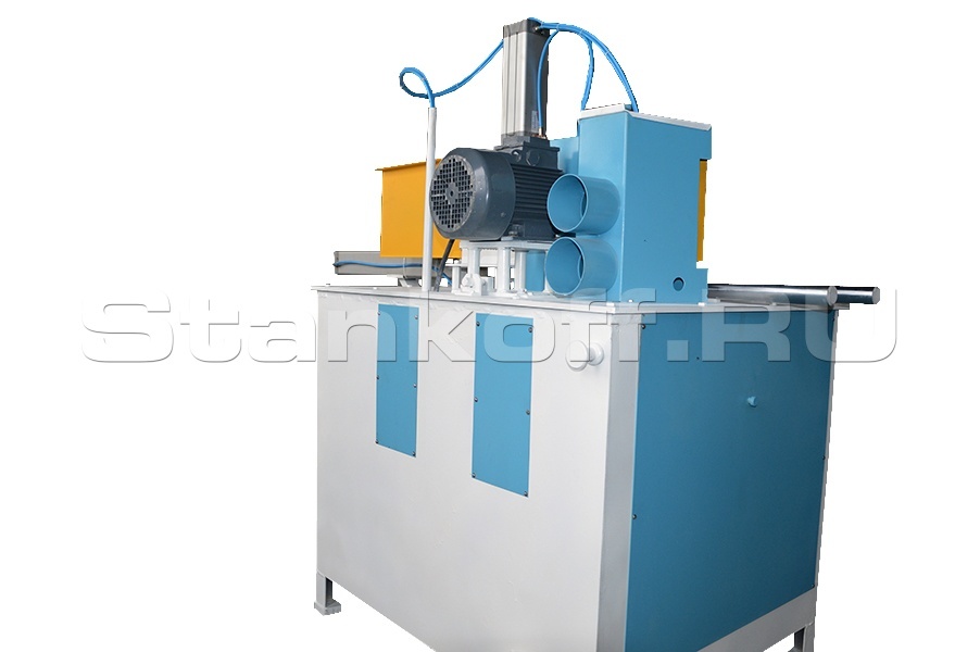

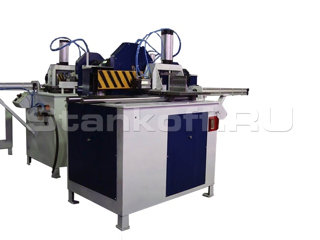

Станок модели ШС-3 принадлежит к группе одностороннего шипорезного оборудования и отличается надежностью и прочностью конструкции, высокой точностью производимых операций, удобством и безопасностью работы оператора.
Назначение
Шипорезный станок для сращивания ШС-3 применяется для изготовления шипа клиновидной конфигурации и проушины на торцевой поверхности заготовок толщиной от 10 до 120 мм, произведенных из цельной древесины хвойных и лиственных пород.

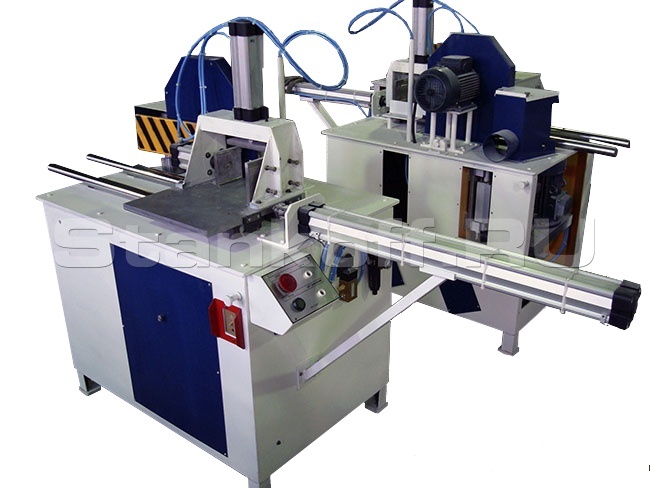

Автоматически выполняемый цикл
  • Прижим пакета заготовок;
  • Нарезка шипа на торце пакета заготовок;
  • Возврат стола в исходное положение.
Функции оператора
  • Загрузка пакета заготовок;
  • Запуск автоматического цикла;
  • Переворачивание пакета заготовок;
  • Повторный запуск цикла.
Особенности конструкции станка для нарезания шипов в базовой комплектации поставки
  • Надежная фиксация обрабатываемого материала на рабочей поверхности станка производится при помощи зажимных устройств, расположенных сверху и сбоку и стабильно функционирующих от пневматической системы, произведенной известной итальянской компанией «CAMOZZI»;
  • Равномерное и стабильное перемещение каретки в ходе нарезания клиновых шипов также гарантировано пневматикой фирмы «CAMOZZI»;
  • Процесс нарезания шипов предваряет операция по торцеванию исходного материала, призванная выровнять торцевую поверхность заготовки, торцевание осуществляется дисковой пилой, имеющей привод от электрического двигателя мощностью 2,2 кВт и вращающейся со скоростью 3000 оборотов в минуту;
  • Шпиндель шипорезной фрезы функционирует от независимого электрического двигателя высокой мощности (5,5 кВт), что гарантирует стабильную и точную работу обрабатывающего инструмента при нарезке шипов на торцах заготовок различных габаритов;
  • Конструкция станка предусматривает возможность смещения обрабатывающего инструмента на половину шага.
Производительность станка зависит от сечения и длины заготовок.
Ширина пакета заготовок, мм до 280
Высота пакета заготовок, мм до 200
Длина заготовки, мм 200-800
Длина заготовки с приставным столом, мм 2000-3000
Давление в пневмосети, бар 8-10
Частота вращения пилы, об/мин 3000
Частота вращения шпинделя, об/мин 4500
Мощность привода пилы, кВт 3
Мощность привода шпинделя, кВт 7,5
Посадочный диаметр пилы, мм 50
Диаметр отрезной пилы, мм 250
Посадочный диаметр фрезы, мм 40
Наружный диаметр фрезы, мм 160
Скорость подачи стола, м/мин 2,5-15
Расход воздуха, л 56
Габаритные размеры (ДxШxВ), мм 2050x965x1565
Масса, кг 645
