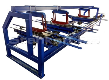

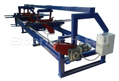

Торцовочный станок проходного типа Стилет ТСП (мультиторцовка) предназначен для торцовки досок в заданный размер.

Схема обработки
| Технические характеристики торцовочного станка проходного типа Стилет ТСП-100/3-6000 | |
| Высота пропила, мм | 100 |
| Количество пильных узлов, шт. | 3 |
| Максимальная длина заготовки, мм | 6300 |
| Максимальная ширина заготовки, мм | 210 |
| Минимальная длина готовой доски, мм | 460 |
| Мощность одного пильного узла, кВт | 3 |
| Мощность подачи, кВт | 0,75 |
| Напряжение питания, В | 380 |
| Частота вращения пильных дисков, об/мин | 3000 |
| Максимальная кривизна заготовки, мм | 10 |
| Погрешность обработки, +/- мм | 1,0 |
| Габаритные размеры, мм | 6400х900х1100 |
| Диаметр пильных дисков, мм | 400х50, 450х50 |
