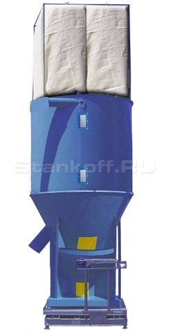

Предназначены для получения однородной смеси из сухих измельченных зерновых компонентов, различных добавок при приготовлении комбикорма.
В сочетании с весовым дозатором позволяет приготовить сбалансированный комбикорм для сельскохозяйственных животных и птицы по собственной рецептуре
- Емкость,
- Основание,
- Шнековый транспортер,
- Электродвигатель
- Пульт управления
- Система аспирации
- Насып
- Решетка
- Крышка окна
- Разгрузочный канал.
Принцип работы
Засыпка компонентов в смеситель производится при работающем шнеке: ручная – через Насып-7; пневматическая – через загрузочный патрубок из дробилки с помощью гибкого шланга.
Время смешивания одной порции кормов в зависимости от состава составляет 10…20 мин.
Для получения однородности смешивания рекомендуется:
- Засыпать компоненты поочередно попеременно в зависимости с удельным весом меньшим и большим.
- При подготовке корма с сушеными травами, высушенный материал всыпать в первую очередь, а затем компоненты.
Для выгрузки корма необходимо под выход из разгрузочного канала 10 подставить кормовую тележку или шнек для погрузки в транспортное средство, ввести в действие привод мешалки, рычаг отсекающего механизма перевести в положение «открыто» и удерживать его в этом положении во время отбора порции корма. По окончании отбора отпустить рычаг, выключить привод шнека.
