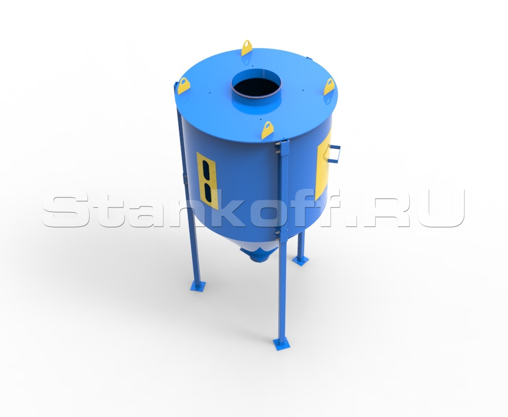

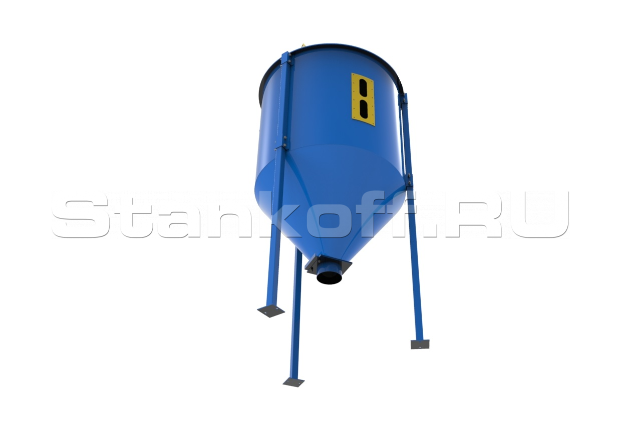

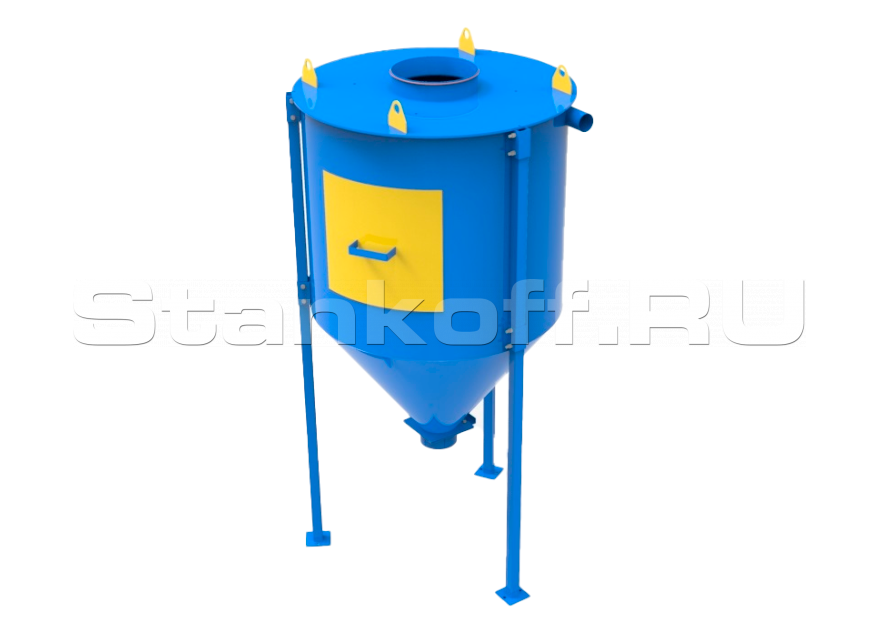

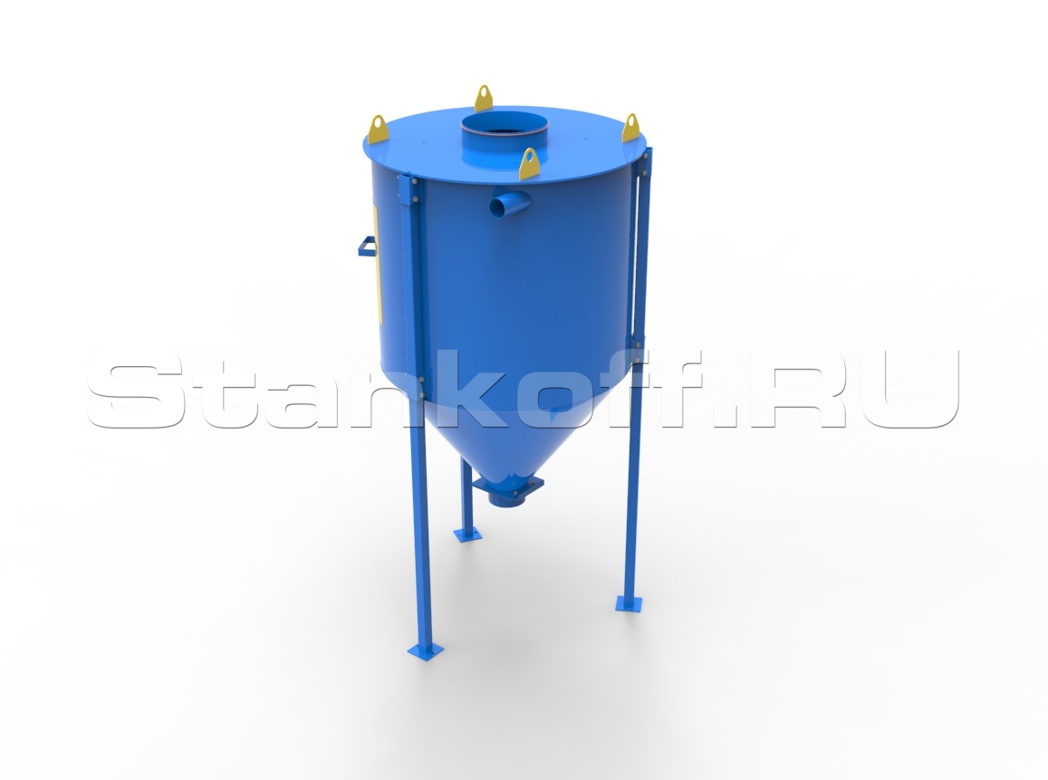

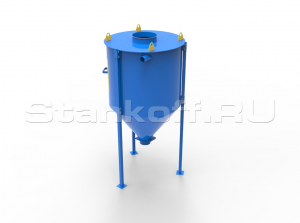

Бункер-накопитель БН 3,5
Бункер продукции накопительный БН служит для накопления и кратковременного хранения сыпучих кормов и другого рассыпного продукта. Применяются в различных технологических линиях.
В состав бункера входят: ёмкость, ножки, патрубок загрузки, патрубок выгрузки и шиберная задвижка.
Скорость выгрузки может регулироваться с помощью задвижки.
Бункер может использоваться в паре с пневматической дробилкой. Для этого на бункер устанавливается система аспирации.
  • Могут использоваться с весовыми дозаторами продукции.
  • Возможно изготовление бункеров, по индивидуальным проектам.
Рабочий объем (м3) 3,5
Диаметр (мм) 1600
Высота (мм) 2500
Диаметр выгрузного патрубка (мм) 300
Вес (кг, не более) 400
