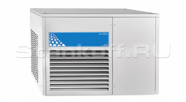

Генератор чешуйчатого льда ЛГ-250Ч-02 с воздушным охлаждением
Генератор чешуйчатого льда ЛГ-250Ч-02 с воздушным охлаждением — предназначен для производства льда чешуйчатого типа, применяемого при производстве полуфабрикатов и колбасных изделий, для хранения овощей, фруктов, мяса, рыбы, для охлаждения напитков и приготовления холодной воды на предприятиях общественного питания, торговли, мясоперерабатывающей и рыбоперерабатывающей промышленности.
Эксплуатируется со стационарными бункерами Б-300 и Б-400 или с бункером-накопителем БН-2-100.
Система воздушного охлаждения:
Вертикально ориентированный, неподвижный барабан-испаритель для намерзания льда обеспечивает герметичность системы подачи хладагента в течение всего срока службы изделия. Намерзший на барабан-испаритель лед срезается ножом, который имеет привод от мотор-редуктора.
Основные характеристики льдогенератора:
- Высокая производительность - 250 кг/сутки - при низком потреблении воды - 1 л/кг;
- Стабильная работа, в том числе и в жарких климатических условиях;
- Различные варианты установки и эксплуатации со стационарными или подкатными бункерами (бункеры Б-300, Б-400, БН-2-100);
- Регулируемые по высоте ножки;
- В комплекте совок для сбора льда.
Эксплуатация льдогенератора допускается при температуре окружающего воздуха от +10 ºС до + 43 ºС, относительной влажности от 40 до 70%.
Свойства чешуйчатого льда:
- Толщина чешуек от 1 до 2 мм, влажность около 5%;
- Температура от -5 до -10 ºС, при такой температуре обеспечивается быстрое и эффективное охлаждение и замораживание продуктов;
- Большая поверхность соприкосновения с продуктом также обеспечивает более интенсивное охлаждение и замораживание продуктов;
- Чешуйчатый лед менее подвержен механическому разрушению, чем другие виды льда, что обеспечивает возможность перевозки такого льда пневмотранспортом.
Все вышеуказанные характеристики чешуйчатого льда расширяют область его применения от традиционного хранения и выкладки рыбы до использования в строительстве, фармацевтике и химической промышленности.
Цикл работы льдогенератора:
- Режим заполнения ванный водой (продолжительность цикла 5 минут);
- Режим заморозки (в данном режиме генератор работает непрерывно).
В случае отключения и повторного включения работа генератора начинается с режима заполнения ванны водой.
Для защиты от повреждений генератор ЛГ-620Ч-02 оснащен системой автоматического отключения для случаев:
- Утечки хладагента;
- Повышенной нагрузки на мотор-редуктор вследствие механического воздействия;
- Переполнения бункера льдом.
