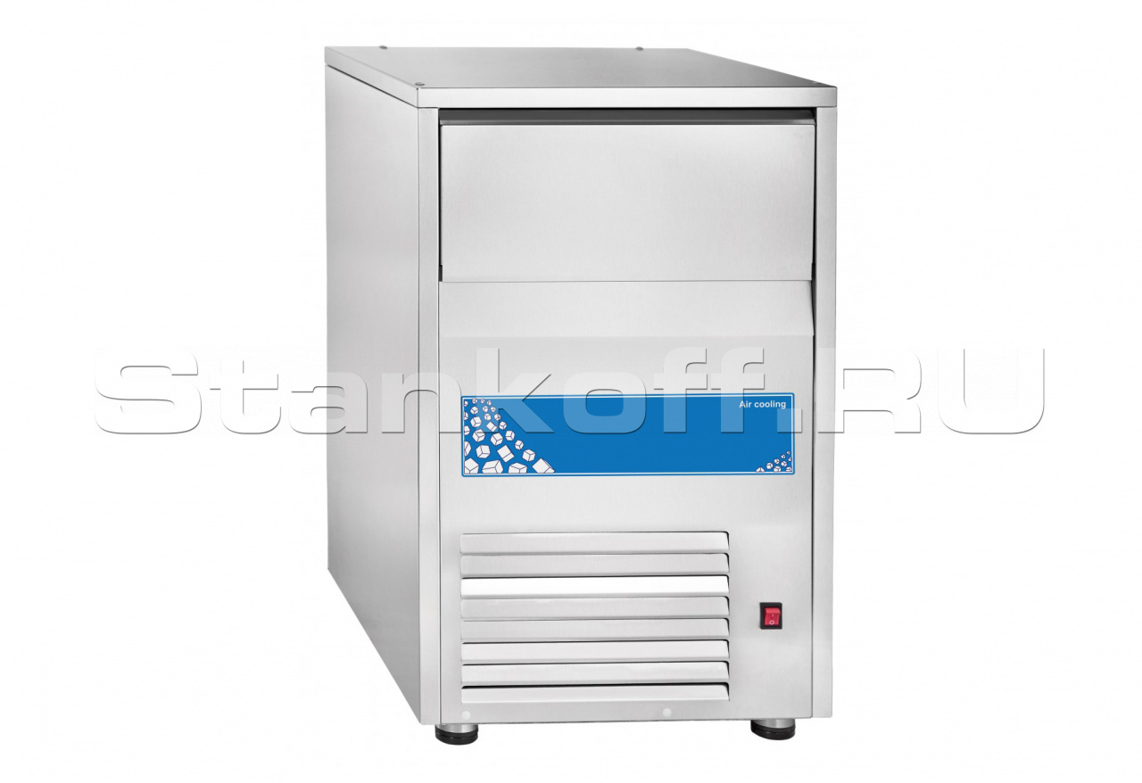

Льдогенератор гранулированный ЛГ-60/20Г-02 с воздушным охлаждением — предназначен для производства гранулированного льда, применяемого для длительного охлаждения свежей рыбы и мяса, свежих фруктов и овощей, подачи шампанского и вин, оформления блюд в отелях, барах и ресторанах.
Льдогенератор имеет вертикально ориентированный, неподвижный, герметичный испаритель для намерзания льда. Намерзший внутри испарителя лед срезается шнеком, который имеет привод от мотор-редуктора. Лед, проходя через втулку-ледокол, образует форму гранул и попадает в бункер.

- Компактные размеры (ШxДxВ мм - 500x710x720), что позволяет установить льдогенератор под барную стойку.
