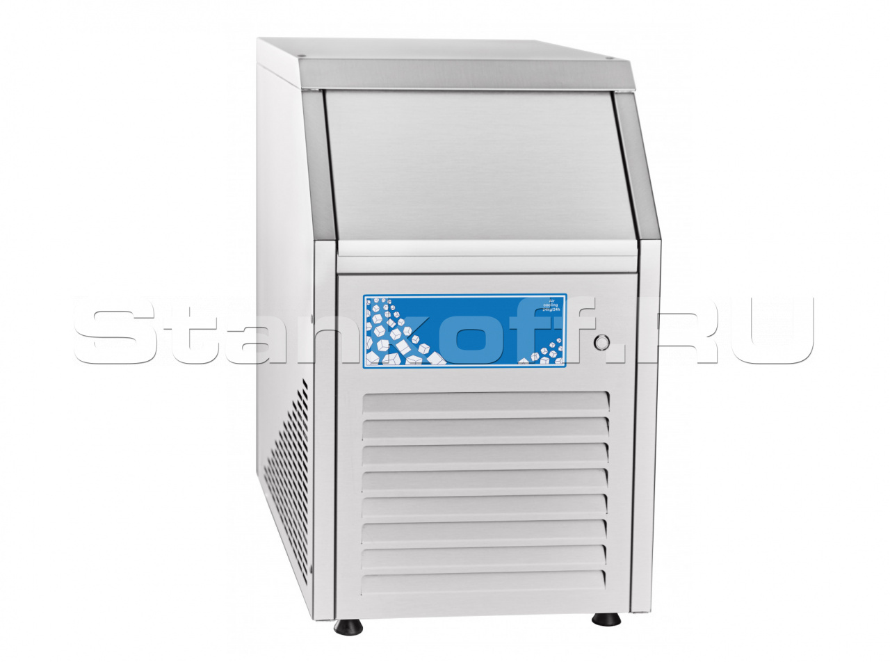

Льдогенератор кубиков льда ЛГ-24/06К-02 с воздушным охлаждением
Льдогенератор кубиков льда ЛГ-24/06К-02 с воздушным охлаждением — предназначен для приготовления кубиков льда в кафе, барах, ресторанах, отелях для быстрого охлаждения напитков. Выполнен полностью из нержавеющей стали. Доступ в бункер со льдом обеспечивает легко отодвигающаяся вовнутрь дверца. Контейнер для льда из пищевого термоформованного пластика, стенки изолированные пенополиуретаном с высокой плотностью. Система воздушного охлаждения.
Основные характеристики льдогенератора
- Высокая производительность - 24 кг/сутки - при низком потреблении воды - 9 л/кг;
- За каждый цикл аппарат производит 28 абсолютно прозрачных кубиков льда;
- Масса каждого кубика 18 г;
- Стабильная работа, в том числе и в жарких климатических условиях;
- Компактные размеры - льдогенератор можно легко установить под барную стойку;
- Эксплуатация льдогенератора допускается при температуре окружающего воздуха от +10 ºС до + 35 ºС, относительной влажности от 40 до 70%;
- Регулируемые по высоте ножки.
Свойства кубикового льда:
- Размер 32х32 мм;
- Температура от -0,5 ºС до -2 ºС;
- Большая поверхность соприкосновения с охлаждаемым продуктом обеспечивает более интенсивное и быстрое охлаждение продукта;
- Кубиковый лед тает медленнее, за счет чего долгое время не разбавляет охлаждаемый напиток водой, сохраняя его вкус и консистенцию.
Цикл работы льдогенератора:
- Режим заполнения ванны водой;
- Режим заморозки;
- Режим оттайки и выдачи льда.
После первого цикла, с момента запуска льдогенератора, включается режим заморозки и начинается повторный цикл образования льда. Все последующие циклы до отключения льдогенератора начинаются с режима заморозки.
Для защиты от повреждений льдогенератор оснащен системой автоматического отключения для случаев:
- Перегрева конденсатора;
- Повышенной нагрузки на мотор-компрессор вследствие повышения давления в холодильной системе;
- Переполнения бункера льдом.
| Технические характеристики льдогенератора кубикового льда ЛГ-24/06К-02 с воздушным охлаждением | |
| Номинальная потребляемая мощность, кВт | 0,48 |
| Номинальное напряжение, В | 220 |
| Тип льда | Кубиковый |
| Тип охлаждения конденсатора | Воздушный, требуется подвод и отвод воды |
| Максимальная производительность, кг/сутки | 24 |
| Вместимость бункера, кг | 6 |
| Масса кубика, г | 18 |
| Количество кубиков за 1 цикл, шт | 28 |
| Расход воды, л/кг | 9 |
| Тип хладагента | R404a |
| Количество хладагента, кг | 0,23 |
| Вес нетто, кг | 38 |
| Габаритные размеры, мм | 590х382х610 |
