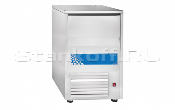

Льдогенератор гранулированного льда ЛГ-90/30Г-02 с воздушным охлаждением — предназначен для производства гранулированного льда, применяемого для длительного охлаждения свежей рыбы и мяса, свежих фруктов и овощей, подачи шампанского и вин, оформления блюд в отелях, барах и ресторанах.
Льдогенератор имеет вертикально ориентированный, неподвижный, герметичный испаритель для намерзания льда. Намерзший внутри испарителя лед срезается шнеком, который имеет привод от мотор-редуктора. Лед, проходя через втулку-ледокол, образует форму гранул и попадает в бункер.

| Технические характеристики Льдогенератор гранулированного льда ЛГ-90/30Г-02 с воздушным охлаждением | |
| Номинальная потребляемая мощность, кВт | 0,52 |
| Номинальное напряжение, В | 230 |
| Тип льда | Гранулированный |
| Тип охлаждения конденсатора | Воздушный, требуется подвод и отвод воды |
| Максимальная производительность, кг/сутки | 90 |
| Вместимость бункера, кг | 30 |
| Расход воды, л/кг | 1 |
| Тип хладагента | R404A |
| Количество хладагента, кг | 0,59 |
| Вес нетто, кг | 65 |
| Габаритные размеры, мм | 500x710x850 |
